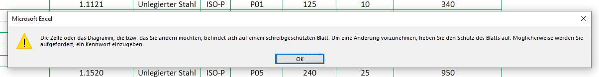

    Hallo Forum,
    ich habe eine Tabelle mit Werten und ein ActiveX Steuerelement als Suchfeld.
    Wenn ich den Blattschutz aktiviere, kann ich aber nicht mehr suchen.
    Fehler: "Die Zelle oder das Diagramm befindet sich auf einem geschützten Blatt"
    Wie kann ich mein Blatt schützen, aber dennoch das Suchfeld benutzen?

  6. morrow23 Neuer User
    Danke für die Info, habe ich so gemacht. Wenn ich aber dann das Blatt wieder schütze, habe ich den Fehler immer noch. Siehe Bild. Blatt schützen aber Suche trotzdem ausführen Unbenannt.PNG

  8. Beverly
    Beverly Erfahrener User
    - ist deine ComboBox mittels LinkedCell mit einer Zelle verknüpft? Dann musst du diese Zelle natürlich auch entsprechend anpassen, indem du unter "Zellen formatieren" im Reiter "Schutz" ebenfalls den Haken bei "Gesperrt" entfernst.
    - fallst du keine LinkedCell benutzt sondern die Auswahl der ComboBox per Code in eine Zelle einträgst, musst du entweder wie bereits beschrieben den Schutz für diese Zelle aufheben oder den Code so schreiben, dass zuerst der Blattschutz aufgehoben, dann der Wert in die Zelle geschrieben und anschließend der Blattschutz erneut gesetzt wird.
