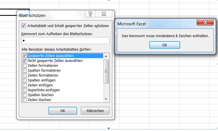

  4. Blattschutz
    Hier ein Screenshot
    LG Kash

  9. Das ist kein besonderes Excel sondern Policies, entweder lokal oder über Gruppenrichtlinien.
    Registry Key ist (die \ bitte geeignet einfügen)
    HKEY_CURRENT_USERSoftwareMicrosoftOffice16.0CommonSecurityPasswordComplexity
    Hier zu 2010 ausgeführt, geht aber auch mit 2016
    Ich habe mal bei mir 3 eingestellt ;-)
    Storax, 1. März 2018
