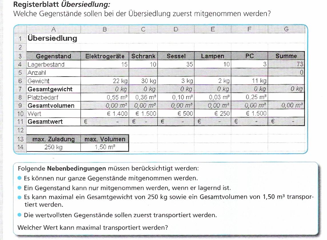

  1. Barket Erfahrener User
    Brauche Hilfe beim Solver WICHTIG HÜ BIS MORGEN!!!!!!!!!!
    Also ich habe eine Übung bis morgen auf und ich muss diese mit dem Solver lösen. Die Grauen Zellen sollen mit Formeln belegt sein. Attechment vorhanden.
    Leider kenne ich mich da noch nicht so ganz aus. Wenn jemand mir helfen könnte bitte.

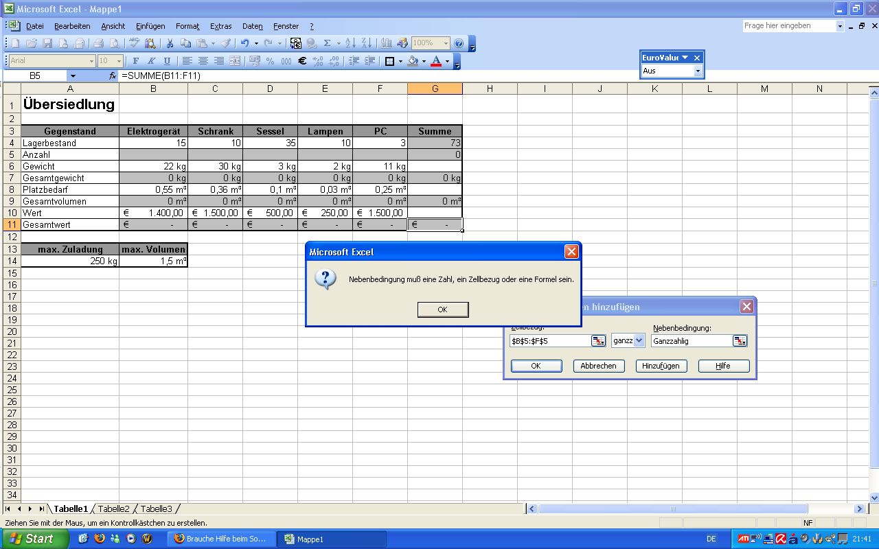

  7. Barket Erfahrener User
    aber wenn ich das dort eingebe dann steht da das der nebenbezug eine zahl oder zellbezug oder formel sein muss

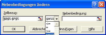

  8. schatzi Super-Moderator
    Hallo!
    Wie gibst du denn das "ganzzahlig" ein?
    Es muss so eingegeben werden wie im Bild.
    Vorher müssen diese Zellen auch schon als "veränderbare Zellen" angegeben sein.
    schatzi, 27. Februar 2008
  9. Barket Erfahrener User
    ok hab ich gemacht, aber es ist immer noch das selbe
  10. schatzi Super-Moderator
    Tja, bei mir funktioniert's...
    Schau's dir an.
