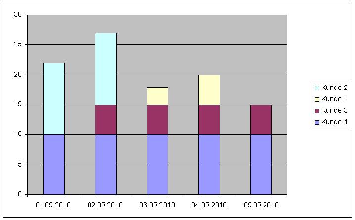

    ich habe ein Excelproblem, das sich vereinfacht so darstellen lässt:
    Kunden können beliebig viele Plätze für einen beliebigen Zeitraum buchen.
    Ich habe eine Liste mit:
    Kundenname
    Startdatum, Dauer (Tage)
    Anzahl der Plätze
    Jetzt möchte ich feststellen, wann ich überbucht bin oder noch freie Plätze habe.
    Ideal wäre eine Darstellung im Balkendiagramm, bei auf der X-Achse die einzelnen Tage und auf der Y-Achse die Anzahl der gebuchten Plätze aufgezeichnet werden.
    Konkret geht es um Online Werbeplätze, d.h. es sind beispielsweise 100.000 Plätze (AIs) in einem bestimmten Zeitraum gebucht. Ich würde daher einfach die Anzahl der gebuchten Gesamtwerbeplätze durch die Tage teilen und diesen Durchschnittswert für die einzelnen Tage nehmen.
    Ich weiß nicht wie ich in Excel umsetzen soll, dass für Kunde A z.B. vom 1. bis 5. Mai jeden Tag 100.000 AIs angezeigt werden, und on top von Kunde B vom 2. bis 6. Mai 50.000 AIs.
    Anbei mal ein kleines Foto wie das Ergebnis idealerweise aussehen sollte.
    das8tezwerglein, 17. Mai 2010

  3. Danke für die schnelle Antwort. Genauso wie du beschreibst habe ich die kleine Vorschau gebastelt. Der Unterschied zum Original:
    Im Original gibt es nur die Angabe ZEITRAUM und GESAMTVOLUMEN, d.h. das Problem ist eigentlich nur das Gesamtvolumen durch die Anzahl der Tage im Zeitraum zu teilen und dann jeden einzelnen Tag im Diagramm dazustellen.
    Beispiel:
    50.000 AIs vom 1. - 5. Mai,
    macht 10.000 AIs pro Tag
    Das Diagramm soll also am 1. Mai 10.000 zeigen, am 2. Mai 10.000, usw. Und da das Originalfile riesengroß ist, kann ich das nicht für jeden einzelnen Kunden von Hand ausrechnen und eintragen.
    Ich habe nun die Möglichkeit gefunden über einen Pivot-Chart-Bericht eine tolle Grafik einzufügen, nur leider zeigt diese bislang nur das "Startdatum" und trägt für dieses das Gesamtvolumen auf... ich möchte aber für jeden Tag im Zeitraum den entsprechenden Anteil des Gesamtvolumens.
