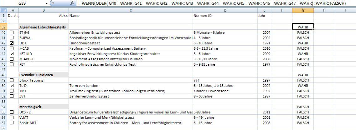

    Ich habe die Tests, in 10 Unterkategorien unterteilt. Die jeweils in "LP" eine Überschrift haben sollen, allerdings soll diese nur angezeigt werden wenn mindestens 1 Test aus dieser Unterkategorie angezeigt wird. Man könnte dafür natürlich auch ein X setzten aber schöner wäre wenn es automatisch geht.
    Ich hatte gestern noch für jeden Test ein Häckchen gebaut das auf eine Zelle verlinkt ist und dort entweder WAHR oder FALSCH angibt. Darauf hatte ich auch die Überschriften mit einem ODER-Befehl bezogen. Sprich sobald dort ein Untertest in einer Kategorie angeklickt wird ändert sich das Feld der Überschrift von FALSCH in WAHR.
    Allerdings fehlt mir jetzt noch der Befehl wie man diese WAHR-FALSCH-Angaben mit der anderen Tabelle "LP" und dem ein bzw. ausblenden der Zeilen verknüpfen kann. Ich hab versucht den Code umzuschrteiben, aber dazu fehlen mir die Basics im Programmierne von Makros.
    Wahrscheinlich muss man einfach nur die Doppelklick Option rausnehmen und die Case Target.Address in die entsprechenden G?? ändern und den Rest kann man wahrscheinlich so stehen lassen, nur eben "" in FALSCH und "X" in WAHR ändern.

    in diesem Fall kannst du nicht das Doppelklick-Ereignis des Tabellenblattes verwenden, da ja kein Doppelklick ausgeführt wird. Der einfachste Weg ist, das Worksheet_Calculate Ereignis zu verwenden.
    Leider kann mein Excel aus einem Bild keine Arbeitsmappe erstellen, weshalb ich auch nicht feststellen kann, welche Art von Kontrollkästchen du verwendest. Ich bin einfach mal davon ausgegangen, dass es Formular-Steuerelemente sind.
