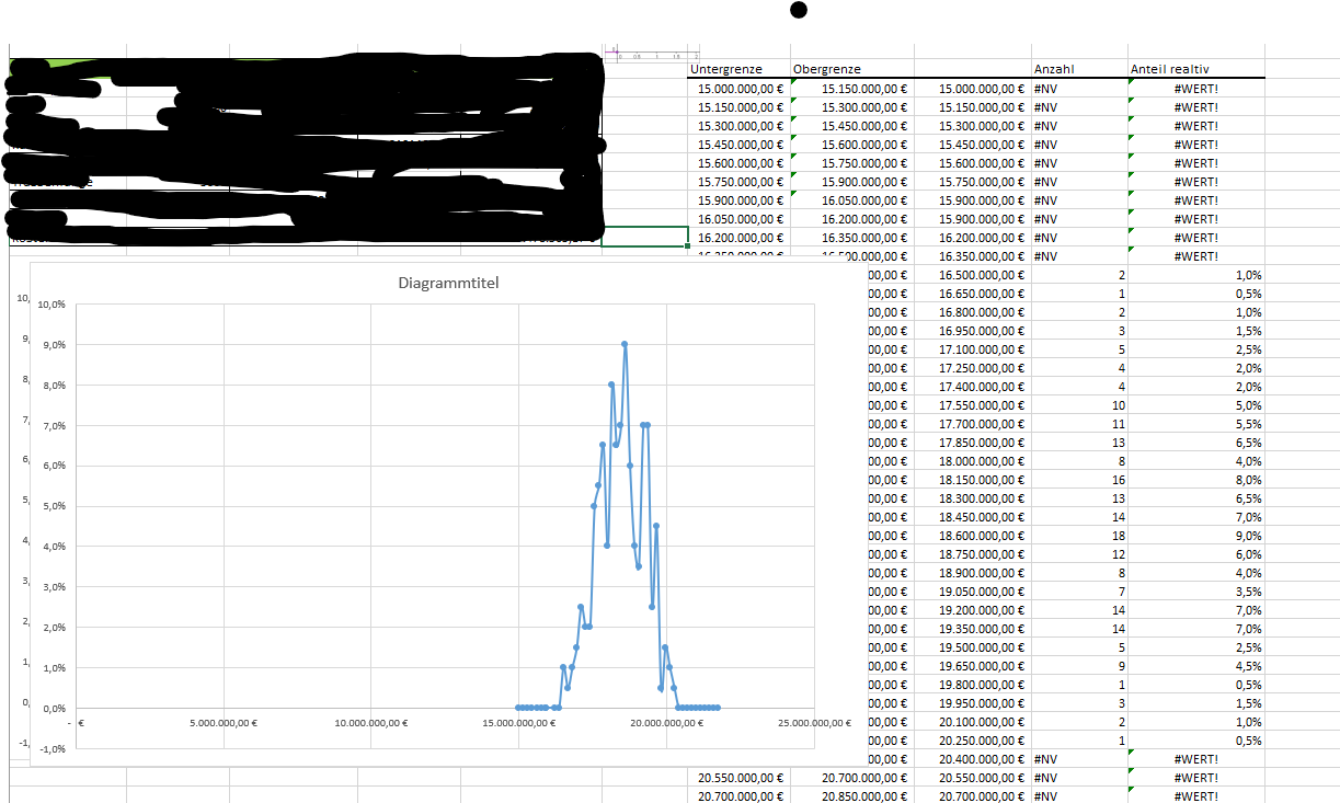

  7. Unteg Neuer User
    Okay, ich veruschs nochmal zu erklären anbei habe ich mal einen Screenshot angefügt wie es aktuell aussieht.
    Ich möchte dass sich dieses Diagramm welches man im Screenshot sieht automatisch richtig skalliert. D.h. die vielen Zeilen in denen die Werte mit Anzahl 0 vorkommen (hier mit #NV gekennzeichnet) nicht im Diagramm berücksichtigt werden.
    Diese Daten sind jedoch nicht fest, da sie der Output einer Simulation sind, welche sich immer ändert.
    Meine Überlegung dazu ist es dass mittels VBA dieses Diagramm gezeichnet wird und es sich automatisch richtig skalliert. Also die Zelle als Startpunkt nimmt ab der die Anzahl nicht mehr 0 ist und das gleiche als Endpunkt. Die Simulation gibt immer eine Normalverteilung aus.
    Den die Startpunkt suche könnte man ja wie folgt laufen lassen: Zelle >0 = True then Startpunkt else Zelle +1
    Aber 1. wie wird so ein Diagramm gezeichnet
    2. kann man das so miteinander verbinden oder brauch man eine extra rechnung?
    Vielen Dank !
  8. Beverly
    Beverly Erfahrener User
    Button mit Button aktivieren
    Excel kann kein Bild in eine funktionierende Mappe umwandeln und niemand wird deine Mappe nachbauen, die Zeit hast du bereits investiert. Und an einem Bild lässt sich Code nicht testen.
    Dennoch folgender Tipp: laufe in einer Schleife über alle deine Daten und prüfe, ab wann ein numerischer Wert vorliegt - der X-Wert zu diesem Y-Wert ist dann dein Minimum. Laufe dann weiter und prüfe, ab wann kein numerischer Wert mehr vorliegt - der X-Wert des letzten numerischen Wertes ist dann dein Maximum...
    Button mit Button aktivieren GrußformelButton mit Button aktivieren Beverly's Excel - Inn
    Beverly, 28. Januar 2022
