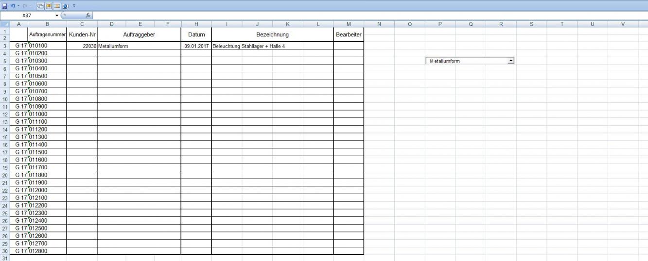

    Hallo ich brauche Hilfe und komme einfach nicht weiter
    in der ComboBox werden Kunden ausgewählt die in einer anderen Datei stehen, (was auch funktioniert) nun soll dieser Wert immer in die erste freie Zelle der Spalte D (D:F sind verbunden) übernommen werden
    siehe Anhang

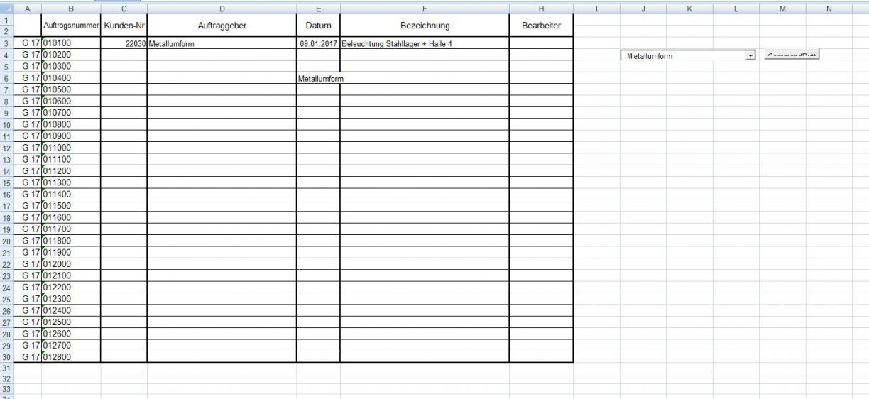

    ich würde dir ganz dringend davon abraten, verbundene Zellen zu verwenden - die machen nur Ärger (auch wenn man später mal etwas an der Tabelle ändern will!!). Du kannst doch stattdessen die Spalte entsprechend breit ziehen.
    Es stellt sich die Frage: wenn man den Inhalt der ComboBox direkt nach Auswahl in die nächste freie Zelle einträgt - was tun wenn man aus Versehen mal eine falsche Auswahl getroffen hat? Ich würde also nicht die Auswahl direkt eintragen sondern zusätzlich einen CommandButton erstellen und diesen dann zum Eintragen der Auswahl verwenden.
    beim betätigen des Buttons hat er den Wert in E6 geschrieben. Bei Auswahl eines neuen Kunden und betätigen des Buttons passiert dann nichts mehr
