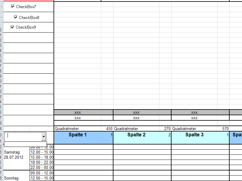

  12. Entschuldige bitte die Verwirrung!
    Ich habe jetzt von meinem Arbeitgeber eine klare Ansage bekommen, was im Endeffekt erstellt sein soll.
    1.
    Dem ist leider nicht mehr so. An den Spalteneiblendungen via Checkboxen soll weiterhin festgehalten werden.
    2.
    Um es ganz einfach zu machen, habe ich nun eine extra Zeile über der anfänglichen Tabelle eingefügt:
    Combobox / Dropdown Menü erstellen mdb8qxu7.png
    Nun befindet sich die Quadratzahl in einer extra Spalte / Zeile.
    Ich habe mir folgendes hierbei gedacht und zwar müsste man den ComboBox Code so anpassen, dass er bei der Auswahl ín der Combo Box '
    user3321, 11. März 2013
