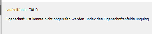

    also ich bekomme weiter diese Fehlermeldung:
    Ich bekomme ja leider die Combobox nicht angezeigt und die gute Auswahlmöglichkeit zu beurteilen. das wäre dann aber tatsächlich kein Hindernis.

  15. OilMax Erfahrener User
    ahhh, jetzt erklärst du überhaupt erst wo es klemmt.
    Nimm die Testdatei und schaue in den Namensmanger. Da findest du rng_1 und rng_2.
    Wie legt man diese an. Dazu gibt es den Weg über den Namensmanager. Dieser ist selbsterklärend.
    Du kannst aber auch einfach die Zellen selektieren.
    Links oben im Ribbon Band ist ein DropDown.
    In diesen DropDown trägst du einen Namen für den selektierten Bereich ein.
    Also A7 bis B10 selektieren (grau markieren) und dann in den DropDown rng_1 eintragen.
    Jetzt kannst du im DropDown deinen Bereich auswählen und dieser wird selektiert.
    In der Prozedur dich dir geschrieben habe werden diese Ranges abgefragt. Wenn diese nicht angelegt wurden kommt es zu diesem Fehler.
    Gruß Uwe
