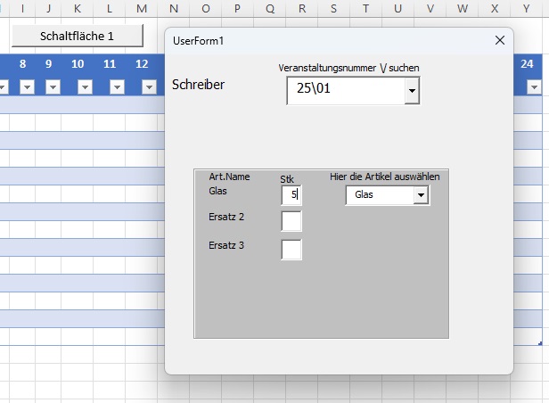

    Nach einem Event soll gesichtet werden, ob alles in Ordnung ist.
    Ist der ein oder andere Artikel beschädigt, kann in der UF gewählt werden.
    1. Eventnummer suchen per Combobox oben
    2. Durch die Eventnummer wird der Nutzer/Mietername ermittelt
    Nun kann im Frame über die Combobox in der Liste Inventar der beschädigte Artikel gewählt werden,
    zudem soll in der 1sten Textbox die Anzahl beschädigter Art. eingegeben werden.
    Jetzt zu meiner Frage:
    Sofern die erste Fundsache benannt und Stückmässig erfasst ist, soll der Fokus der "Artikel auswählen" Combobox in die nächste leere Textbox gehen.
    anbei Scrennshot zum visuellen Verständnis ;-) Combobox soll zur nächsten Txtbox wechseln zum befüllen Ansicht_befüllte_UF.jpg
    Bei knapp 100 Artikeln mit derselben Anzahl Comboboxen zu arbeiten wird ein sehr langer Code, deswegen mit einer Combobox arbeiten. So mein Gedanke
    Ginge es das so zu realisieren?
    Vorab Danke für Hinweise; Codeerweiterungen und mehr
    Gruß vom Sperlingskitzler
    Sperlingskitzler, 18. Januar 2025

  3. Hallo Hajo_Zi,
    um einen Wert in der Textbox einzutragen, sollte vorab dies Schema erfolgen
    1. im Frame Cmb Auswähl treffen
    2. zudem angezeigtem Artikel im Label "erst" dann die Anzahl eingetragen werden
    3. Ist die erste Zeile mit Werten versehen, soll quasi der nächste Eintrag der Cmb in die darunter liegende Zeile Label2 und Txtbox2 und immer weiter absteigend in der Befüllung
    Ich hoffe, es verständlich rüber gebracht zu haben
    S

  6. Hallo Uwe,
    Dein Code betrifft die erste Combobox
    Mein Anliegen liegt auf der zweiten Combobox im Frame
    Gruß S

  9. Hallo Uwe,
    da ich kein erfahrenen User in VBA bin, weiss ich nicht wie den Code richtig einpflegen,
    hier den Code dargestellt
    Private Sub ComboBox1_Change() 'Auswahl der Eventnummer
    Label1.Caption = WorksheetFunction.XLookup(ComboBox1.Value, Range("Schadenaufn[1]"), Range("Schadenaufn[2]"))
    Private Sub ComboBox2_Change() 'Auswahl vom beschädigten Objekt
    Label2.Caption = ComboBox2.Value 'Übergabe der Information an das erste linke Label im Frame
    ' hier den Code versucht anzupassen, sodas die nächste Auswahl der Combobox das Label Caption "Ersatz 2" befüllt
    ' und so weiter nch unten
    Private Sub UserForm_Initialize()
    ComboBox1.RowSource = "Mieten"
    ComboBox2.RowSource = "Inventar"
    Code Ende
    Gruß S

  11. Hallo Uwe,
    der gegebene Code von Dir bleibt bei jedem neuen Eintrag in Label2.Caption "Ersatz 1", überschreibt den vorherigen immer wieder.
    Ich sehe es langsam ein, das es mit einer Combobox im Frame nicht getan werden kann.
    Dann werde ich mal etliche Comboboxen anlegen
    vielen Dank für die Zeit und Mühe mich zu unterstützen
    Dank an die Helfer allesamt
    Gruß S

  14. Hallo Uwe, dein Code klappt in den Txtboxen,
    wie ich selbst, bei immer wieder lesen mittlerweile erkennen musste, das meine Aussage das Problem gewesen ist.
    Die Textboxen werden nacheinander angesprochen, nun ist zwar die Textbox1 ; 2 und 3 befüllt, aber der gewählte zugehörige Artikel der Auswahl in der ComboBox2 befüllt immerzu das Label2
    Edit
    Die Textboxen im Frame sollen händisch mit der Stückzahl versehen werden
    Textboxen sind nun einheitlich fortlaufend benannt
    Edit ende
    Ich bitte um Nachsicht, Sorry
    Gruß Sperlingskitzler
