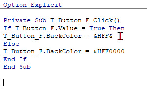

    Sorry ich muss nochmal nachhaken.
    Ich habe jetzt zwei Farben.
    Farbe1 = rot
    Farbe2 = blau
    Funktioniert wunderbar (hab's mit dem ToggleButton realisiert).
    Allerdings ist die Farbe1 nach dem Umschalten nicht mehr rot, sondern eher rosa.
    Das ist insofern doof, weil ich zusätzlich noch ein Bild eingefügt habe, dessen Hintergrund dann die (richtige) Originalfarbe zeigt.
    Hat da jemand einen Tipp?
    Zur Verständlichkeit füge ich ein paar Bilder mit an.
    Danke schonmal
    Honk67, 2. März 2023
  5. Exl121150 Erfahrener User
    du hast einen ToggleButton eingefügt. Das Standardverhalten dieses Buttons ist es, 2 Zustände einzunehmen: einen eingeschalteten Zustand und einen ausgeschalteten Zustand. Das zeigt er automatisch dunkle bzw. helle Färbung an.
    Da du zusätzlich die Farbe zwischen den Zuständen wechselst mittels Makro, hast du dunkelblaue Färbung und hellrote Färbung. Wenn du im Makro die beiden Farbcodes vertauschst, hast du den umgekehrten Effekt: dunkelrote Färbung und hellblaue Färbung.
    Exl121150, 2. März 2023
