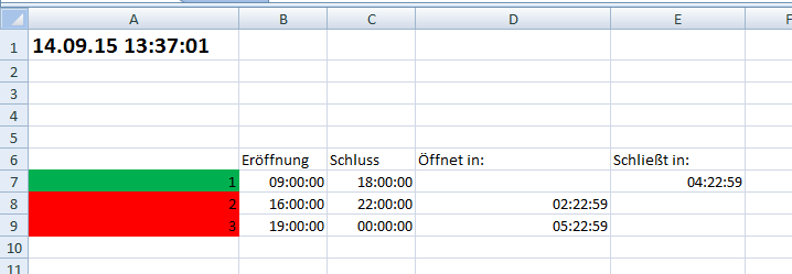

    ich habe ein Problem und komme einfach nicht weiter:
    In einer Tabelle sollen Öffnungszeiten angezeigt werden, dabei steht in Spalte 1 der Name, in Spalte 2 die Öffnungszeit, in Spalte 4 die Schließzeit, in Spalte 5 die Zeit bis zur Eröffnung und in Spalte 6 die Zeit bis zur Schließung.
    In Zelle A1 habe ich die aktuelle Uhrzeit, die über ein Makro sekundenweise aktuallisiert wird.
    Das Problem besteht nun in den Spalten 5 und 6. Hier soll ein Countdown eingefügt werden, der mir sekundenweise die nächste Öffnung bzw. Schließung anzeigt.
    Weitere Bedingungen wären:
    1. Wenn der Laden geöffnet ist, soll in Spalte 5 "geöffnet" stehen und der Countdown nur in Spalte 6 laufen.
    2. Wenn der Laden geschlossen ist, soll in Spalte 5 der Countdown laufen und in Spalte 6 geschlossen stehen.
    3. Bei geöffnetem Laden soll Spalt 1 grün gefüllt sein.
    4. Bei geschlossenem Laden soll Spalte 1 rot gefüllt sein.
    Bsp:
    Wäre klasse, wenn mir jemand helfen könnte.

    in der beiliegenden Excel-Datei habe ich deine Wünsche eingebaut, sofern deine Spalte 5 in Excel die Spalte D ist und deine Spalte 6 in Excel die Spalte E ist.
    1) In Zelle C1 und C2 habe ich 2 Hilfsformeln eingebaut, wobei ich Zelle C2 mit dem Namen "Uhr" versehen habe.
    2) Die eigentlichen Formeln sind dann im Bereich D7:E9 enthalten, wobei man den Bereich nach unten durch Kopieren erweitern kann.
    3) Im Bereich A7:A9 habe ich die Grün/Rot-Färbung durch eine bedingte Formatierung erreicht, wobei die Zellen D7:D9 überprüft werden, ob sie Zahlen oder Text enthalten.
