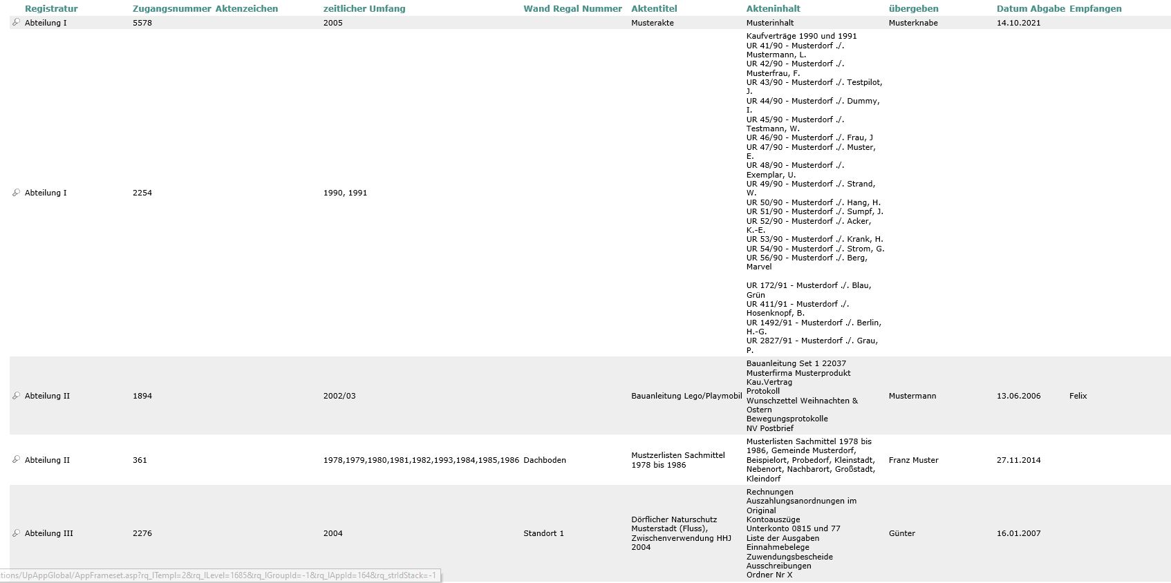

    ich habe bei mir auf Arbeit ein sehr altes Informationssystem in dem wir unser Aktenarchiv organisiert haben.
    In diesem Archivsystem sind Informationen enthalten wie der zeitliche Umfang der Akte, wer diese geführt hat und den Inhalt der Akte.
    Diese Informationen kann ich als csv exportieren. Allerdings ist der Inhalt der Spalte Akteninhalt teilweise sehr umfangreich gefüllt und sehr unterschiedlich geschrieben. Im Screenshot kann man sich ein Bild davon machen wie es aussieht. Es handelt sich um ca. 6000 Einträge.
    Ich möchte nun die Informationen in eine Exceltabelle überführen. Wenn ich den Export ohne den Akteninhalt mache klappt das super die csv in Excel zu importieren.
    Die csv mit Akteninhalt ist eine reine Katastrophe. Alles verschiebt sich und nichts kann mehr zugeordnet werden. Die Inhalte manuell zu übernehmen ist auf Grund des Umfangs eher auch keine Option.
    Ich habe die Möglichkeit zu steuern welche Spalten exportiert werden, jedoch müssen es immer mindestens zwei sein.
    Hat Jemand mit solch schwierigen Exporten bereits zu tun gehabt und kann mir helfen die Datei ordentlich aufzubereiten?
    Ich habe mal ein paar Einträge dieses Systems in ein Parallelsystem gepackt und verfremdet, damit man sich ein Bild davon machen kann und auch die entsprechenden Dummy-Exporte mit und ohne Akteninhalt sowie das Ergebnis in der Exceldatei mit angehangen.
