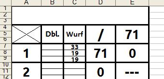

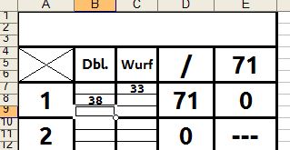

  2. Dank schatzi ist ein Teil des Rätsels gelöst.
    Jetzt hab ich nur noch ein Problem: Ich habe im Beispiel den Rest von 71. Erster Wurf 33, Rest 38.
    Im einen Screenshot (falsch) sieht man, wie ich genau mit 2 Würfen auf die einfache 19 ausmache --> falsch
    Im zweiten Screenshot (richtig) sieht man den gewollten Weg mit einem Double ausmachen.
    Ich checke bei der Berechnung eh schon ab, ob bei Double gerade zahlen kleiner 50 und bei normalen Würfen kleiner 60 der Fall ist. Zudem checke ich auch den Fall überworfen oder kleiner 2.
    Wie kann ich jetzt noch den Fall checken, das ich NICHT mit einer einfachen Zahl ausmachen kann?
    Sprich: Der letzte Wurf MUSS eine gerade Zahl aus der Reihe Double sein.
