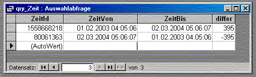

    Also ich hab das grad mal ganz simpel probiert...
    Ich habe Die Tabelle ZEIT .. mit 2 Spalten ZEITVON und ZEITBIS
    dann eine anfrage von der Tabelle Zeiterstellt
    und ins Abfragen-Feld: DIFFER: DatDiff("t";[ZEITVON];[ZEITBIS])
    und was gibt mir der aus? #Fehler ....
    das Datum ist im tt.mm.jjjj format..
    wieso haut des net hin? ...
  2. miriki Erfahrener User
    Hm, hier tut's...
    differ: DatDiff("t";[zeitvon];[zeitbis])
    Gruß, Michael
  3. Appy User
    etwas spät meine antwort aber danke ^^
    es musste ein d sein und kein t
    differ: DatDiff("d";[zeitvon];[zeitbis])
