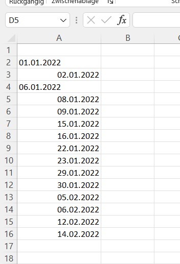

  2. {Boris} hat Ahnung
    Hi Bastler,
    zieh Spalte A mal breiter und entferne die zentrierte Ausrichtung. Was fällt Dir auf? ;-)

  7. {Boris} hat Ahnung
    Hi Bastler,
    ... dass die Spalte jetzt breiter ist und die Werte linksbündig? Ich kann da nichts verstecktes/abweichendes finden. du?
    Ja - siehe Screenshot. Wie kann es sein, dass der bei Dir anders aussieht?
  8. d'r Bastler
    d'r Bastler hat Ahnung
    Datediff ist aristokratisch widerspenstig
    weil der kleine dumme Bastler alles linksbündig formatiert hatte ...Datediff ist aristokratisch widerspenstig :cool:
    Aber er ist ja lernfähig und hat's auch schon öffentlich aufgeschrieben. Du weißt schon wo ...Datediff ist aristokratisch widerspenstig *;)*
