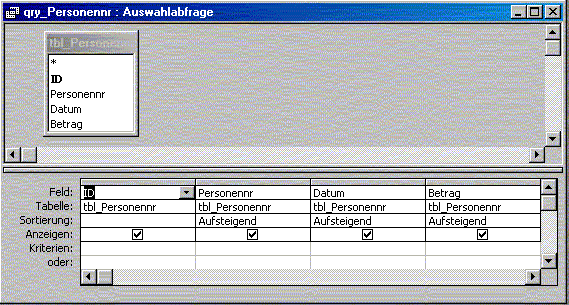

    b) eine Abfrage über die kpl. Tabelle erstellt (siehe Screenshot "query")

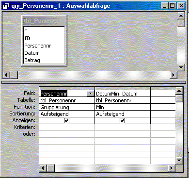

    c) Eine Abfrage erstellt, in der sich die gruppierten "Personennr" mit dem jeweils dazugehörigen, kleinsten (ältesten) Datum befinden (siehe Screenshot "query 1")

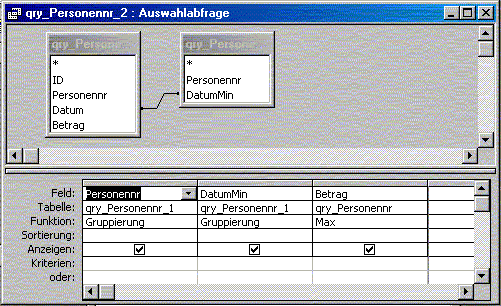

    d) Eine Abfrage erstellt, die die Abfragen "Gesamt" und "Datum Min", verknüpft über das Datum, kombiniert und den jeweils größten Betrag ermittelt. (siehe Screenshot "query 2")
    et voila...
