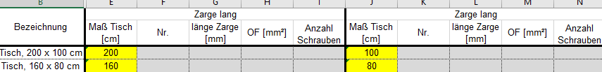

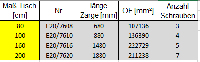

    Hallo Zusammen,
    folgendes Problem:
    Ich hab eine Tabelle in der ich diverse Oberflächenwerte für Lackmengen ausrechnen will.
    Dafür möchte ich je nur 1 Zelle ausfüllen, die restlichen 4 Zellen soll es automatisch machen.
    Die Entsprechenden Werte stehen in einer 2. Tabelle im 2. Register.
    Bsp.: Tisch 200 x 100 (siehe die angehängten Bilder als Beispiel)
    -> Ich möchte also nur die gelben Zellen ausfüllen, die hellgrauen soll es automatisch aus dem Register Daten in das Register Berechnung schreiben.
    Bis jetzt hat nichts geklappt von den was ich bei diversen suchen gefunden habe - vermutlich deshalb, weil ich nicht ganz weiß wie die Funktion/Formel etc. überhaupt heißt :-/
    Ich hoffe ihr könnt mir da unkompliziert weiterhelfen...
    P.S. die restlichen Berechnungen stehen schon...es fehlen halt "nur" die Werte in den grauen Zellen.
    Ich danke euch vorab für eure Hilfe :-)
    Viele Grüße
    Lars

  6. remibal Neuer User
    Moin, moin....
    und erstmal danke für eure schnellen Antworten... ;-)
    @Steve: Das Schau ich mir auf jeden Fall mal an, danke dir.
    @Bastler: Es gibt keine dusseligen Fragen (außer meine vielleicht :D)
    Post 1) Wir haben 30 Unterschiedliche Artikel wie in Tabelle 2 zu sehen (die heißt schon Daten). Diese wiederum können in weit über 300 Kombinationen verbaut werden (also 200x100, 200x190, 180x60, 180x160,...). Diese Kombinationen haben dann immer eine unterschiedliche Gesamtoberfläche. Deshalb die Tabelle 1. in der ich das dann berechnen will.
    Auf dem 1. Bild ist ja die Mappe "Berechnung" zu sehen. Die erste Spalte zieh ich mir aus dem ERP System (eben über 300 Zeilen), dann will ich im besten Fall eben nur die beiden gelben Zellen entsprechend ausfüllen und den Rest aus der Daten Mappe automatisch ausfüllen lassen.
    Post 2) Mit dem Code kann ich erstmals gar nix anfangen :/
    ...und zum 3. Post) Nehme ich dir nicht übel - aber wenn du meinst es ist eine Anspielung auf die grauen Zellen im Kopf, liegst du falsch...hatte das nur als Zellfarbe gewählt ;)
    Danke euch!
    Mfg Lars
  7. Exl121150 Erfahrener User
    Hallo Lars,
    in der beiliegenden Excel-Datei habe ich deine beiden Bildchen eingearbeitet und die 4 Array-Formeln eingefügt, die die Daten aus der strukturierten Tabelle "Daten" abholen und in die beiden Tisch-Zeilen einfügen.
    Achtung: Es handelt sich um 4 Array-Formeln, erkennbar an den geschweiften Klammern!
    Um zB. die erste dieser Formeln einzugeben, muss man wie folgt vorgehen:
    1) Den Formelrückgabebereich F6:I6 markieren
    2) In die Formeleditierzeile die Formel =SVERWEIS($E6;Daten;{2.3.4.5};FALSCH) eingeben ohne die geschweiften Klammern am Anfang und Ende.
    3) Die Formeleingabe nicht mit der EINGABE-Taste abschließen, sondern mit der Tastenkombination Strg+UMSCHALT+EINGABE.
    Daufhin erscheint die eingegebene Formel in geschweiften Klammern wie folgt:
    {=SVERWEIS($E6;Daten;{2.3.4.5};FALSCH)}
    Exl121150, 6. September 2022
  8. remibal Neuer User
    Daten aus 2. Tabelle Automatisch einfügen
    Hallo Anton,
    PERFEKT!! Das ist genau das was ich gebraucht habe....
    Vielen, vielen Dank und schöne Grüße!
    Lars :-)

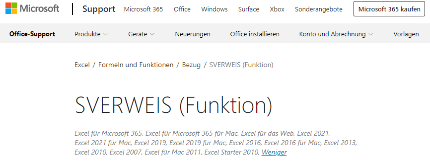

    #14
  15. Exl121150 Erfahrener User
    sieht man in der Microsoft Excel-Hilfe nach, findet man zu jeder Funktion jeweils am Anfang der Dokumentation eine Auflistung, beginnend ab Excel2007, in welchen Versionen die betreffende Funktion unterstützt wird.
    Als Beispiel diene die soeben erwähnte SVERWEIS()-Funktion:
