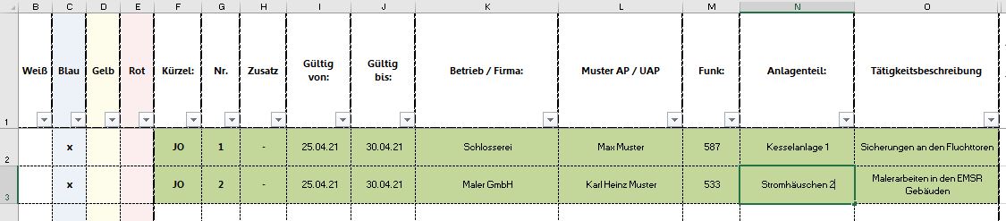

    bin noch Excelneuling und bräuchte mal Hilfe. Bin dabei für die Firma was zu basteln. Eine Art Erlaubnisschein für Fremdfirmen.
    Bin schon so weit das die Erlaubnisscheine in eine Datenbank gespeichert werden können.
    Grüne sind im aktuellen Zeitraum / weiß abgelaufene

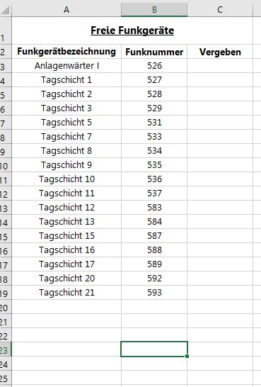

    Nun haben wir eine gewisse Anzahl an Funkgeräten zu vergeben. Ich versuche also irgendeine Möglichkeit zu finden das die Funkliste in die Datenbank nach den aktuellen Erlaubnisscheinen schaut. Und in der Funkliste diese dann als vergeben anzeigt.
    In dem Fall das bei der 587 und 533 eine 1 drin steht. Wie bekomme ich das hin?
    Danach würde ich glaube ich wieder alleine weiter schaffen. Will es dann noch so weit machen, das es ein Tabellenblatt gibt, wo immer die ganzen Funknummern drauf stehen (Fremdfirma, Name, Funknummer, evtl. Tätigkeit) das man sich ausdrucken kann.
    Und auf dem Arbeitserlaubnisschein sollen dann nur noch die verfügbaren Funkgeräte auszuwählen sein...
