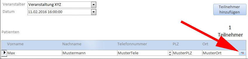

    Hey Leute,
    Ich arbeite gerade an einer Datenbank für Veranstaltungen und habe ein Formular erstellt bei dem man jeder Veranstaltung mehrere Teilnehmer hinzufügen kann.
    Wenn der Teilnehmer hinzugefügt wurde erscheint er in der Tabelle des Formulars. Wenn ich den Teilnehmer hinzufüge möchte ich ihn auch gerne wieder löschen können.
    Im Anhang liegt ein Bild wo man sieht wie es bei mir aussieht.
    Der Teilnehmer der in der Tabelle eingetragen ist, steht in Verbindung mit der Tabelle Verknüpfungen. In dieser Tabelle ist die ID des Teilnehmers hinterlegt und an welcher Veranstaltung er teilnimmt.
    Jetzt möchte ich irgendwie die Teilnehmer einzeln aus der Veranstaltung löschen, nur ich weiß überhaupt nicht wie ich dies realisieren soll.
    Habt ihr eine schnelle Idee?
    Eventuell geht auch Team Viewer..
    MfG
    Valux

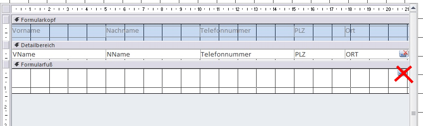

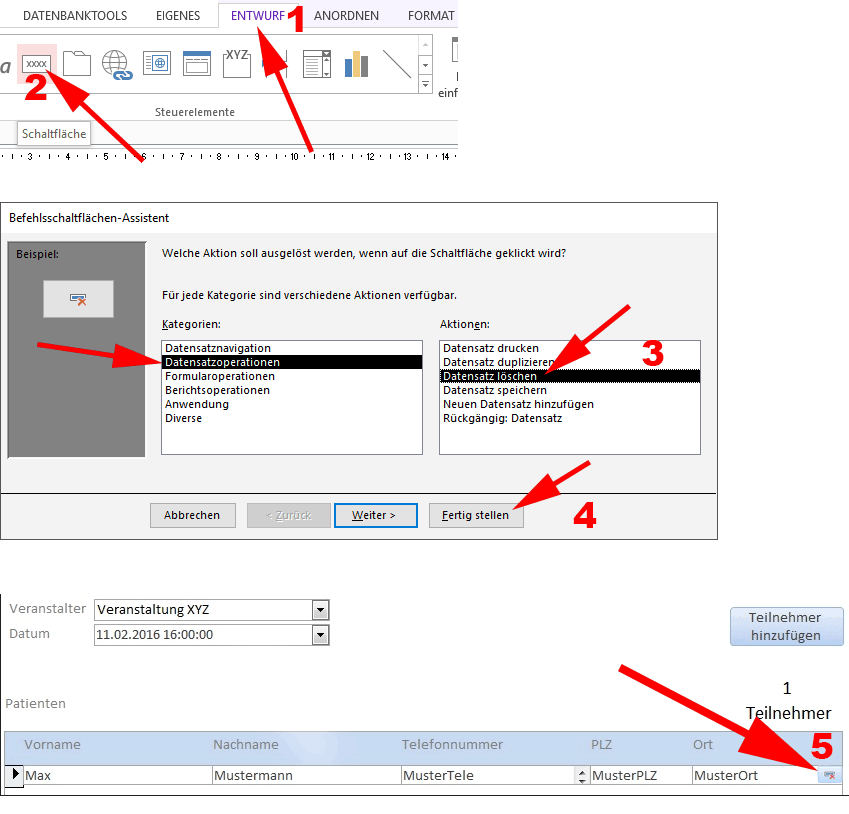

  2. Hallo,
    Gehe in die Entwurfsansicht von Unterformular und setze ganz Rechts am ende der Felder ein Lösch-Button.
    So wird's gemacht.
    Wenn du sogar den Veranstalter selber Löschen möchtest, dann setze in den Hauptformular ebenfalls so eine Schaltflaeche. Dann musst du aber evtl. erst die Daten im Ufo alle Löschen.
    Accesbeginner, 22. Januar 2016

  4. Daten aus Formular löschen
    Hallo, Ich denke dein Ufo ist eine Endlosformular.
    Wenn es so ist, dann musst du nicht in jede Datensatz ein Button einsetzen.
    Setze bitte den Button in den Detailbereich, und nicht im Formularfuss.
    Eine einzige reicht, die weiteren Datensaetze bekommen Automatisch den Button.
    Desweiterem kannst du auch den Linken Datensatzmarkierer einmal anklicken und auf der Tastatur DEL drücken.

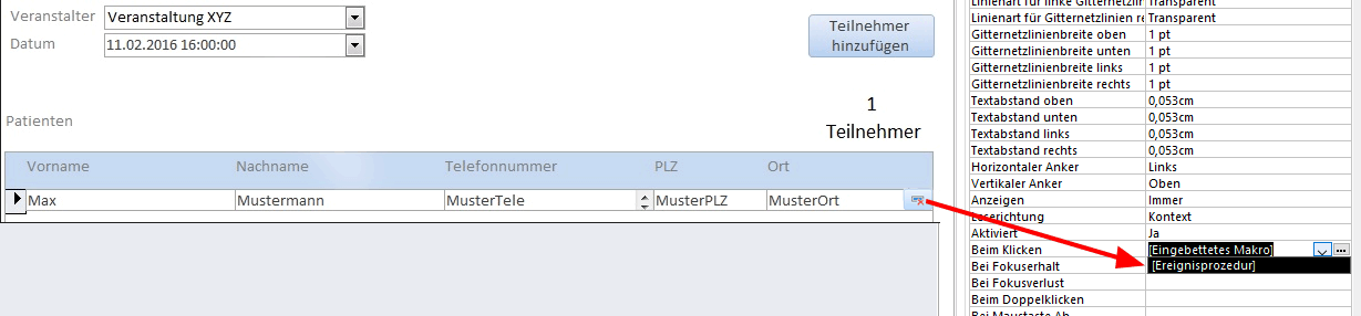

    Ich würde dazu den automatisch erstellten Code hinter dem Button ändern, so dass auch direkt gelöscht werden kann.
    (Entwurfsansicht, Eigenschaften des Button, Ereignis Bei Klick -> auf die ... klicken).
    Das bringt dich in den VBA-Editor in eine Prozedur die in etwa so heißt:
    und da steht bis End Sub der generierte Löschbefehl drin.
    Diesen ersetzt du durch:
    Die blauen Tabellen- und Feldnamen durch deine ersetzen.

  9. Hi,
    Jetzt steht hinter deinem Button ein Macro und nicht VBA
    Mache Folgendes.:
    1. Lösche den Button den du erstellt hast.
    2. Erstelle ein neues Button und drücke sofort auf ESC
    3. Klick auf Button und folge Maikek's Beitrag.
    Füge den Code von Maikek: Code:
    zwischen den
    Privat Sub ......
    ein
  10. \@Accessbeginner
    Stimmt *wink.gif* . Ich arbeite mit Access 2003, daher vergesse ich meist, dass in den höheren Versionen automatisch eingebettete Makros erstellt werden statt VBA-Code.
    @Valux
    Falls du nicht schnell genug warst mit der Esc-Taste oder das nicht hinhaut, einfach hier noch einen Zwischenschritt machen:
    (Entwurfsansicht, Eigenschaften des Button, Ereignis Bei Klick, Ereignisprozedur auswählen -> auf die ... klicken).
    maike
  11. \@Maike
    Das stimmt auch wieder *top
    Grüsse dich Maike
