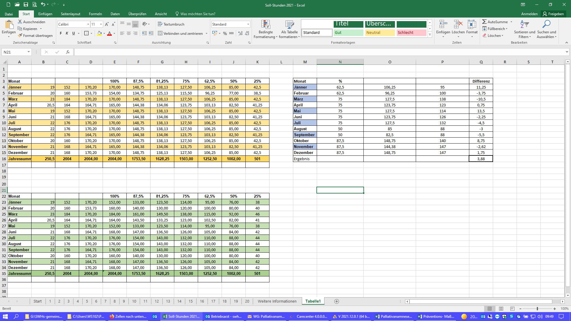

    ich bin nicht sehr bewandert in Excel und habe nun eine Problem, das mir zu komplex ist. Einfach Dinge bekomm ich hin.
    Ich habe zwei Tabellen mit unterschiedlichen Stunden je nach Beschäftigungsausmaß. Tabelle 1 und 2 stehen untereinander. Nun sollte in Tabelle 3 (rechte) händisch das Beschäftigungsausmaß in % in Spalte N eingegeben werden, in Spalte O sollen die richtigen Werte aus Tabelle 1 (die in der Spalte unter den % stehen) und in Spalte P sollen die richtigen Werte aus Tabelle 2 jeweils automatisch eingefühgt werden. Ist das möglich?
    Danke :)
    TinaSWHB, 18. Juni 2021
    O4:
    =SVERWEIS(M4;$A$4:$K$15;VERGLEICH(N4;$A$3:$K$3;0);0)
    P4:
    =SVERWEIS(M4;$A$23:$K$34;VERGLEICH(N4;$A$22:$K$22;0);0)
    steve1da, 18. Juni 2021

    DANKE für die wirklich schnelle Antwort Daten aus zwei Tabellen raussuchen und in eine Dritte ausgeben *:)*
    Leider gibt die Fomel #NV aus Daten aus zwei Tabellen raussuchen und in eine Dritte ausgeben :(. Ich hab mir schon gedacht, dass es mit diesen Funktionen funktionieren könnte, hab aber keine Lösung gefunden, weil ich nicht genau verstehe, wie sie funktionierenDaten aus zwei Tabellen raussuchen und in eine Dritte ausgeben :oops:. Ich verstehe immer gern die Formeln :) Oder hat mein Hirn einfach einen Knoten?
  4. steve1da Office Guru
    #NV bedeutet, dass das Suchkriterium aus M4 nicht in Spalte A gefunden wird. Da man auf einem Bild meist nicht erkennen kann warum, wäre eine Excel-Beispieldatei hilfreich, wo der #NV Fehler nachvollzogen werden kann.
  5. TinaSWHB Neuer User
    Die rechte Tabelle hab ich händisch ausgefüllt, und sollte jetzt automatisch gehen, wenn ich die richtigen Prozente eingebe, Danke für deine Hilfe :)
  6. steve1da Office Guru
    "Fehler" gefunden. 62,5% sind in Excel 0,625. Und das ist eben ungleich 62,5 als Zahl. Du musst in den beiden Formeln also N4 durch 100 teilen.
  7. TinaSWHB Neuer User
    Mein Retter in der Not :) Meine Chefin und ich sagen danke Daten aus zwei Tabellen raussuchen und in eine Dritte ausgeben *:)*Daten aus zwei Tabellen raussuchen und in eine Dritte ausgeben *;)*Daten aus zwei Tabellen raussuchen und in eine Dritte ausgeben *:D*
