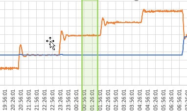

    ich habe etliche xy-Diagramme, auf der x-Achse die Zeit (Datum/Stunden/Minuten) und Messwerte dazu auf der Y-Achse. Die soll ich nun auswerten. Dazu suche ich mir in den Messwerten quasi Anfang und Ende einer stabilen Messphase über eine Mindestzeit (hier 1 Stunde).
    Gerne würde ich das mit der Maus direkt im Diagramm markieren (virtuell mal in grüner Farbe eingezeichnet) und dann die entsprechenden Daten auf ein weiteres Sheet kopieren, um dann die so ausgewählten Daten statistisch weiter zu analysieren.

    wie legst du fest, von welchem Datenpunkt bis zu welchem die Daten ausgewertet werden sollen?
    Außerdem wäre es hilfreich, wenn du eine Beispielmappe hochladen würdest, da man mit VBA sicher etwas realisieren könnte - aber dazu benötigt man den genauen Aufbau.

    Die genaue Festlegung ist im Grunde ein Teil des Problems. Ich habe Messdaten irgendwie über sagen wir 2h.
    Darin enthalten sind Anlaufwerte (Überschwinger, Anlaufverhalten) und im erschwerten Fall ggf. auch Störungen.
    Nun brauche ich Daten einer "möglichst stabilen Phase" über eine Stunde zur weiteren Auswertung.
    Diese eine Stunde würde ich im Grunde mit der Maus im Diagramm Markieren wollen.

    Die ausgewählten Daten werden in die Tabelle mit den Ausgangsdaten in die Spalten F:H kopiert. Das Kopieren erfolgt automatisch, sobald der 2. Datenpunkt markiert wurde. Ich habe es nur für Datenreihe "Temperatur" realisiert.
    Übrigens verwendest du kein Punkt(XY)-Diagramm sondern ein Liniendiagramm.
