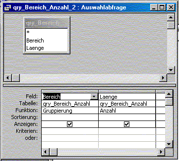

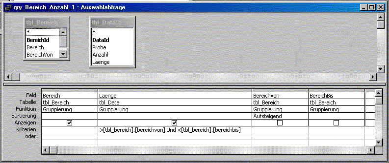

  4. miriki Erfahrener User
    Daten in Abfrage in definierten Klassen zählen
    Jooo... Also, ich meine, ich hatte auch mal eine kürzere Version in einer Abfrage gebastelt, aber vielleicht war das auch nicht MS-Access sondern anderes SQL.
    Aber in 2 Abfragen aufgeteilt bekommt man das recht schnell so hin:
    Gruß, Michael
  5. ja, das sieht gut aus. super. ich werd es ausprobieren.
    10000 Dank!!!!!
    heike_husum, 19. Januar 2011
