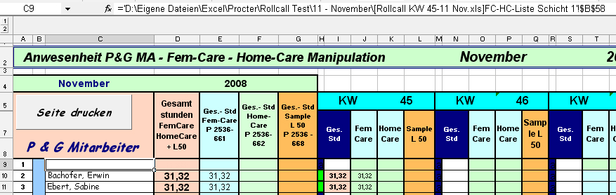

    zu 2 – in dieser Liste Rollcall PG MA Nov sollen die wöchentlichen Arbeitsstunden der Firmeneigenen Mitarbeiter aus der Liste z.B. Rollcall KW 45-11 Nov
    aus den Spalten E, F + G Zeile 58 – 62 in Liste Rollcall PG MA Nov in die Spalten J, K + L (für KW45) in die Spalten O, P + Q(für KW46) usw. übernommen werden.
    Nun ist es aber so, dass sich die Kalenderwochen ändert, also auch die Dateibezeichnung, aus Rollcall KW 45-11 Nov wird dann Rollcall KW 46-11 Nov usw..
    Die Daten stehen sowohl bei Rollcall KW 45-11 Nov Schicht 1 u. Schicht 2 aber immer in den gleichen Spalten + Zeilen (Spalte B Zeile 58 – 62).

    zu Absatz 2: In der Monatsdatei müsste ich dann die Formel in so etwa 3 Spalten und 20 Zeilen anpassen, was dann doch relativ Zeitaufwendig wäre.

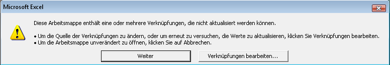

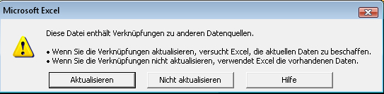

    zu Absatz 5: Also wenn ich die Monatsdatei (Rollcall PG MA Nov.xls) öffne erscheint ein Fenster, in dem ich aufgefordert werde die Verknüpfungen zu aktualisieren oder nicht zu aktualisieren.

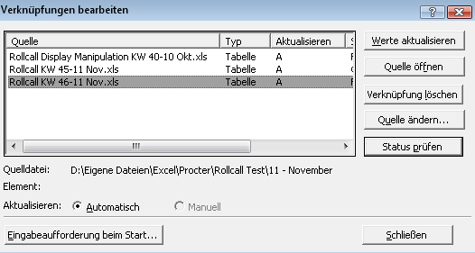

    Ich klicke auf aktualisieren, dann kommt ein Fenster in dem steht, dass die Verknüpfungen nicht aktualisier werden können, aber ich könnte die Verknüpfungen bearbeiten. Hier gehen ich auf bearbeiten.

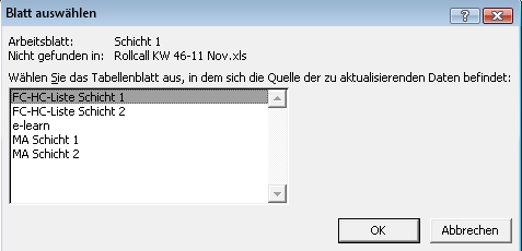

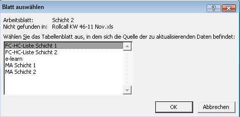

    Im nächsten Fenster sind dann die Quellen der Verknüpfungen (z.B. Rollcall KW 46-11 Nov) aufgeführt. und die Möglichkeit die Werte zu aktualisieren.
    Ich wähle die Quelle und Werte aktualisieren aus und es erschein ein weiteres Fenster in dem ich das Blatt (z.B. FC-HC-Liste Schicht 1) auswählen kann, das gleiche ist dann nochmal mit der Schicht 2. Dann erst erscheint die aktualisierte Tabelle - Rollcall PG MA Nov.
    Mache diese Prozedur nicht, sondern öffne zuerst die z.B. Rollcall KW 46-11 Nov Datei so steht in allen Zeilen und Spalten „#BEZUG!“
