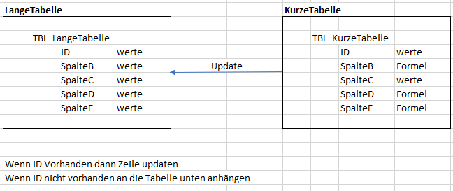

    ich habe ein kurze intelligente Tabelle mit Formeln und Werten. In Spalte A steht eine eindeutige ID. In Spalte B bis Z dann die Formeln bzw. Werte.
    Die Werte aus der kurzen Tabelle soll nun die lange Tabelle updaten.
    Wenn die ID in beiden Tabellen vorhanden ist kopiere die Werte aus kurzer Tabelle in lange Tabelle. Wenn die ID in der langen Tabelle noch nicht vorhanden ist, kopieren die Daten an das End der langen Tabelle als neue Zeile.
    Kann mir hierzu jemand weiterhelfen. Dank und Gruß
