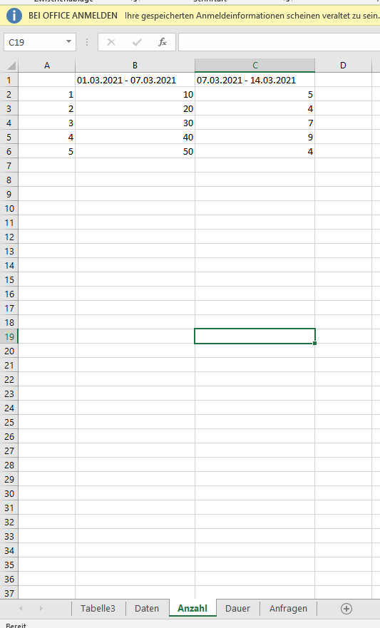

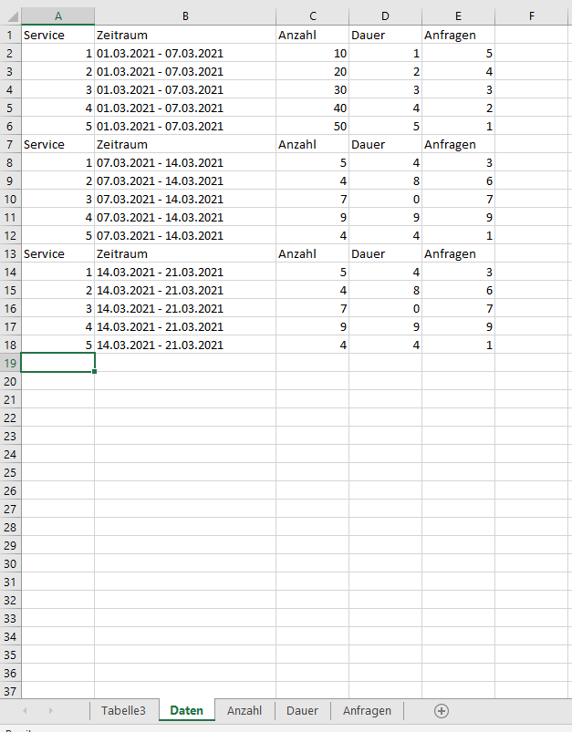

    Ich habe mehrere Arbeitsblätter und eine Tabelle mit Daten. Jede Woche bekomme ich neue Daten, welche ich immer unten in der Tabelle einfüge. Also wäre der nächste Datenset 21.03.2021 - 28.03.2021. Im Zweiten Arbeitsplatt möchte ich dann die Daten aus der Spalte C (Anzahl) anders angeordnet haben. Siehe Screenshot 2.
    Nachdem ich die Daten jede Woche in das erste Arbeitsblatt einfüge, gibt es eine Möglichkeit die Daten daraus im zweiten Arbeitsblatt (automatisiert) so wie ich möchte herauszusuchen?
    Spalte A im zweiten Arbeitsblatt kann hartkodiert sein.
    Ideal wäre eine Lösung für Spalte B,C,D etc.

    Die Zwischenüberschriften löschen und dann auswerten mit Pivot oder SUMMEWENNS().
