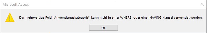

    Das Problem ist, ich hab mehrwertige Felder definiert: In der Abfrage werden mir die "Values" angezeigt - das heißt, die Datensätze bei denen ich mehrere Daten pro mehrwertiges Feld definiert habe, werden doppelt ausgespuckt, mit immer einem der Kriterien im mehrwertigen Feld.
    Nun habe ich versucht, durch die "nicht-Formel" in der Abfrage unter der Spalte mehrwertiges Feld, so die Datensätze löschen zu können - da erhalte ich aber eine Fehlermeldung - weiß jemand warum?

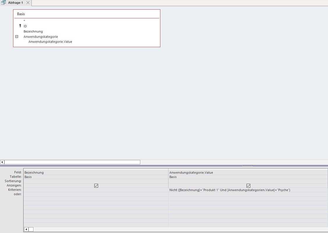

    In meiner Tabelle "Basis" habe ich 5 Produkte. Diese sind jeweils Anwendungskategorien zugeordnet, welches einem Kombinationsfeld entspricht. Produkt 1 ist zwei Werten in den "Anwendungskategorien" zugeordnet.
    In der Abfrage 1 habe ich mir die Values von den Anwendungskategorien gezogen, da Excel sie anders nicht lesen kann (korrigiere mich gerne wenn hier falsch bin, oder es doch Möglichkeiten gibt, in Excel einer Zelle mehrere Werte zu zuordnen?)
    -> In der Abfrage kommt Produkt 1 nun zweimal vor, jeweils mit dem unterschiedlichen Wert der Anwendungskategorie - logisch.
    Nun will ich, dass Produkt 1 mit der Anwendungskategorie "Psyche" nicht in meiner Abfrage auftaucht - weil ich nun mal diesen Wert in Excel nicht möchte (Wie gesagt, ich kann den Satz über komplizierte Formeln natürlich auch in Excel aus meinem Datensatz extrahieren, aber wenn es einfacher in MS Access geht, warum nicht?)
    Wenn ich eine "nicht Psyche" Bedingung in meine Abfrage integriere löscht es mir alle Datensätzen die das enthalten. Das gleich wenn ich eine "nicht Produkt 1" Abfrage integriere - macht auch alles Sinn. So, wie kann ich nun, nur den Datensatz "Produkt 1", welcher Psyche zugeordnet ist, nicht in dieser Abfrage anzeigen lassen?

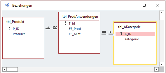

    Ich habe Deine DB mal so nachgebaut, wie ich sie aufgesetzt hätte und hier angefügt.
    Die Tabellen Produkt und Anwendungskategorien sind bei mir getrennt.
    Dann habe ich eine m:n-Tabelle (Produktanwendungen), die die verschiedenen Anwendungen aufzählt.
    Somit ist wie bei Dir aus den 5 Produkten eine Tabelle mit 6 Datensätzen geworden, Produkt1 kann sowohl das eine als auch das andere.
    Dadurch, dass die Tabellen in den Beziehungen über die m:n-Tabelle verknüpft sind
    Datenbank Abfrage - einzelne Datensätze löschen upload_2023-2-6_17-55-43.png
    Kann man in der Abfrage nach den einzelnen Kategorien filtern.
    Wenn Du bei meiner Abfrage2 die 1 aus dem Kriterium rausnimmst, zeigt die Abfrage auch alle Datensätze an.

    Du kannst doch alle Deine Bedingungen in die Kriterien schreiben.
    Wenn nur Produkt1 in Verbindung mit Psyche herausgefiltert (nicht gelöscht!) werden soll, schreibt man als Kriterium bei Kategorie:
    Nicht ([FS_Prod]=1 Und [FS_AKat]=2)
    Wenn Du nicht mit den Fremdschlüsseln arbeiten willst, kannst Du natürlich die Klartexte herausfiltern
    Nicht ([Produkt] = "Produkt1" und [Kategorie] ="Psyche")
    Ich vermute allerdings, dass es um mehr als nur die Bedingung Produkt1 & Psyche geht, die allgemeine Formel kannst nur Du anpassen.

  11. Wow, danke! Genau die zweitere Formel habe ich die ganze Zeit gesucht :D Ich bin Excel gewöhnt und kenne mich noch nicht so gut mit den Formulieren in MS Access aus!

  12. Naja, zu früh gefreut :D Leider lässt sich die Formel so nicht übertragen, wie es aussieht macht das mehrwertige Feld dabei immer Probleme. Weiß jemand was diese Fehlermeldung heißen soll?
    Greta Menke, 7. Februar 2023
