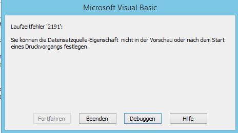

  7. \@Maxel ich verstehe die Welt nicht mehr.
    Dies ist nun die aktuelle Fehlermeldung:
    Dabei wird Code:
    markiert.
    Wie kann es sein, dass einfach zwischendurch oder nach einem neustart sich etwas verhakt und neue Fehlermeldungen entstehen?..Das macht mich verrückt.
    Wie auch immer, der Debug gibt "75" aus welche übrigens die Berichtsnummer meines ausgewählten Datensatzes ist.
    Zur Info: Mein bericht hat aktuell nichts im Detailbereich stehen, nur die Datensatzquelle ist auf "t_Service" gesetzt. Ist das so korrekt?
    Sobald ich Felder der Feldliste hinzufüge gibt er mir alle Berichte aus t_Service aus.
    Grüße
    Schlumpf
    dasschlumpf, 4. Mai 2015
