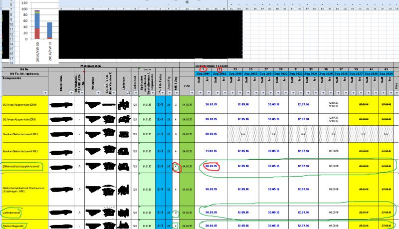

    Hallo Freunde :)
    ich versuche gerade seit zwei tagen folgende Aufgabenstellung umzusetzen, scheiterte bisher aber durchschnittlich kläglich:D :
    Anbei findet ihr ein Beispiel der zu verarbeitenden Informationen. Letztendlich sollen für einen Zulieferer die zu liefernden Produkte (Anzahl/ y-Achse) an einer Zeitleiste mit Kalenderwochen (Zeit/ x-Achse) dargestellt werden.
    Input sind die Lieferdatums verschiedener Produkte(zB verschiedene Ventile (grün im Bild markiert), die Später als einer von drei Balkendiagrammen mit der Überschrift "Ventile" zusammenfasst werden sollen).
    Für mich gibt es aber folgende Schwierigkeiten:
    1. Die Lieferdaten sind Jahresübergreifend, ich komme also mit der Funktion "Kalenderwoche" schon mal nur die Wochenanzahl ohne Jahr aus.
    2. Da die verschiedenen Produkte in verschiedener Gewichtung in das Diagramm eingehen werden (Spalte Q) muss nach dem Umrechnen des Datums in eine KW noch mit der Mengeneinheit pro Zug multipliziert werden.
    Zielführend wäre meiner Meinung nach der Weg, dass für jede Zeile aus dem Datum eine Kalenderwoche mit Jahr erzeugt wird (Zeilen dürfen in diese Datei eingefügt werden), diese KW dann Gezählt werden und multipliziert mit den Mengeneinheiten dann in eine andere Tabelle geschrieben werden.
    So wird aus dem 30.03.15 (rot markiert) eine KW 14/ 2015 mit der Mengeneinheit 4 ME/Zug * 2 Züge = 8 Differenzausgleichsventile (bzw nur Ventile) für die KW 14/ 2015.
    weiterführend (das ist die eigentliche Aufgabe) sollen die Balken gestapelt aus mehreren Dateien die Anzahl der Ventile erhalten. Mein Beispielbild ist für Projekt A (Hier „sichtbar“ [Tabelle ist wesetlich größer] am Ende zB 32 Ventile für KW 14/ 2015), und aus einer anderen Datei (und damit aus einem anderen Projekt B) werden 40 Ventile für KW 14/ 2015 ausgegeben.
    Ergibt am ende einen Balken der Beispielhaft links oben dargestellt ist (Projekt A rot, Projekt b blau, Projekt C grün usw.)
    Anmerkung: ich habe meinen Kollegen schon gesagt, dass Excel solche Daten wie rechts oben (durchgestrichen) bzw links daneben (durchgestrichen und korrigiert ergänzt) nicht auslesen kann--> man kann davon ausgehen, dass in Zukunft nur ein Datum pro Zelle steht.
    Anmerkung 2: Wie man sieht, sind 4 Spalten für ein Datum immer zusammengefasst zu einer Zelle, nur als Anmerkung dass es zum implementieren vielleicht Probleme geben könnte.
    Ich hoffe ich habe das Problem verständlich dargestellt, danke schon mal für die Hilfe.
