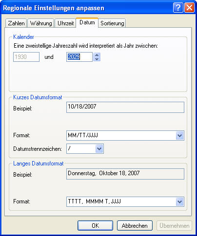

    Ich habe auch noch einmal in meine Systemeinstellungen geschaut. Auch dort ist (ich benötige diese Einstellung für eine US-Software) MM/TT/JJJJ das Datumsformat.

    Meine Überlegung ist, ob es evtl. an den Systemeinstellungen liegen kann.
    Ich arbeite mit .prn-Dateien im MM/TT/JJJJ Format, da eine Software bei mir dieses Format fordert. Deshalb habe ich auch die Einstellungen geändert (s.vorige Post von mir).

    Habe gerade mein Windows-Datumsformat so eingestellt wie bei Dir auf dem Screenshot - also Kurzdatum mit Schrägstrichen. Und siehe da: Beide Methoden (Addition Leerzelle und Text in Spalten) funktionieren dann nicht mehr!
    Kannst Du nicht kurzfristig die Windows-Einstellung auf Normal zurückdrehen, dann deine Datumsangaben umformatieren und anschließend wieder in den Windows-Einstellungen das Schrägstrich-Format eintragen?

    Ich muss nur das Datumsformat auf TT.MM.JJJJ umstellen in der Systemsteuerung, dann die Daten konvertieren und zurück auf MM/TT/JJJJ.
