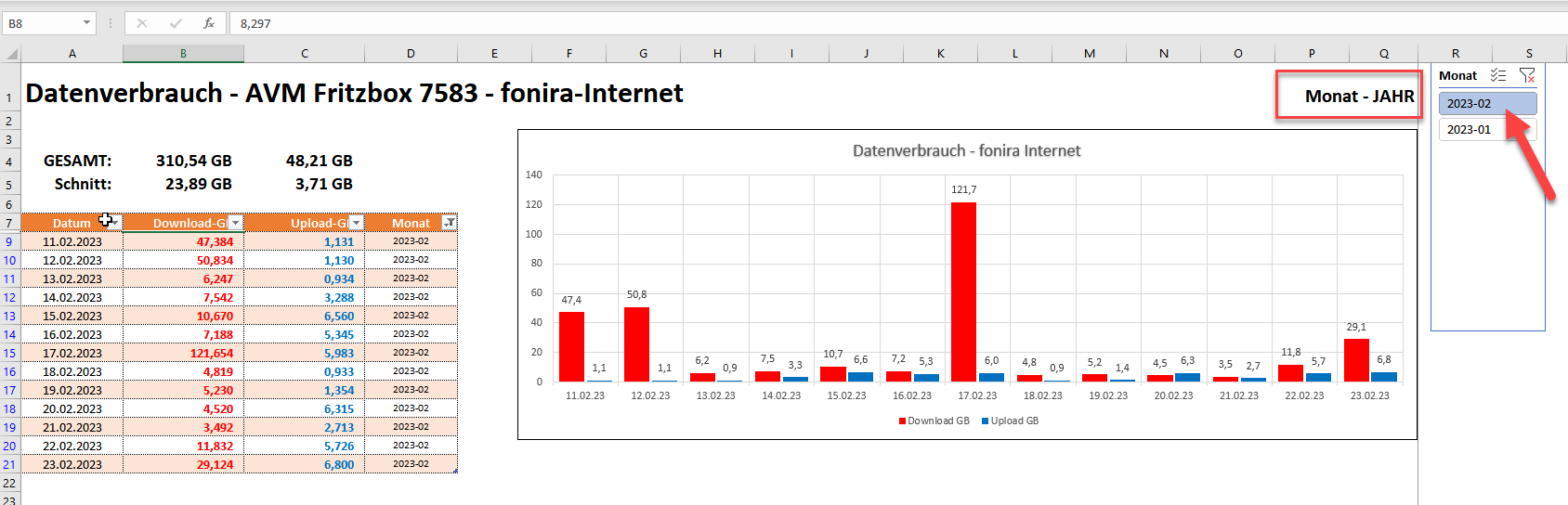

    Hallo. Ich komme bei einem Problem nicht weiter.
    Ich habe eine Excel-Tabelle auf welcher ich einen Datenschnitt anwende.
    Die Daten davon werden mir dann in einem Diagramm dargestellt. Das funktioniert soweit auch einwandfrei.
    Ich möchte jetzt jedoch oberhalb des Diagramms das Monat und das Jahr des angezeigten Datenschnitts einfügen.
    Wie mache ich das ?
    Hier ein Screenshot.

    Hallo Manfred,
    in meiner älteren Excelversion kann man den Datenschnitt noch nicht separat aktivieren sondern nur über eine zuvor vorgenommene Pivotauswertung. Auch da ist es mir nicht möglich auf die Filterung im Datenschnitt zuzugreifen.
    Allerdings völlig unproblematisch auf die Datendarstellung in der Pivottabelle. Wenn Du eine PivotChartauswertung Deiner Daten vornimmst, könntest Du das somit analog auch vornehmen.
    neopa C, 24. Februar 2023

    Ich dachte es gebe eine einfache Möglichkeit wie man das bewerkstelligen kann und da würde ein Screenshot reichen.
    Dem ist scheinbar nicht so.
    Deshalb hier die Excel-Tabelle.
    manfredh, 24. Februar 2023

    Hallo Manfred,
    wie bereits geschrieben, wird der direkte Zugriff auf die Auswahl im Datenschnitt wohl auch in Deiner neueren Version nicht möglich sein.
    Allerdings geht es da z.B. über folgende Formel:
    =AGGREGAT(15;6;Datenverbrauch[Datum]/TEILERGEBNIS(103;INDIREKT("A"&ZEILE(A8:A999)));1)
    und dieser das benutzerdefinierte ZellenZahlenformat: MMMM JJJ zuordnen.
  6. manfredh Neuer User
    SUPER ! Vielen Dank, das funktioniert genauso wie ich es mir vorgestellt habe. Muss mir das jetzt noch genau anschauen, damit ich in Zukunft weiss wie man das löst.
