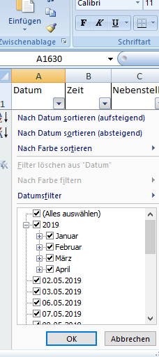

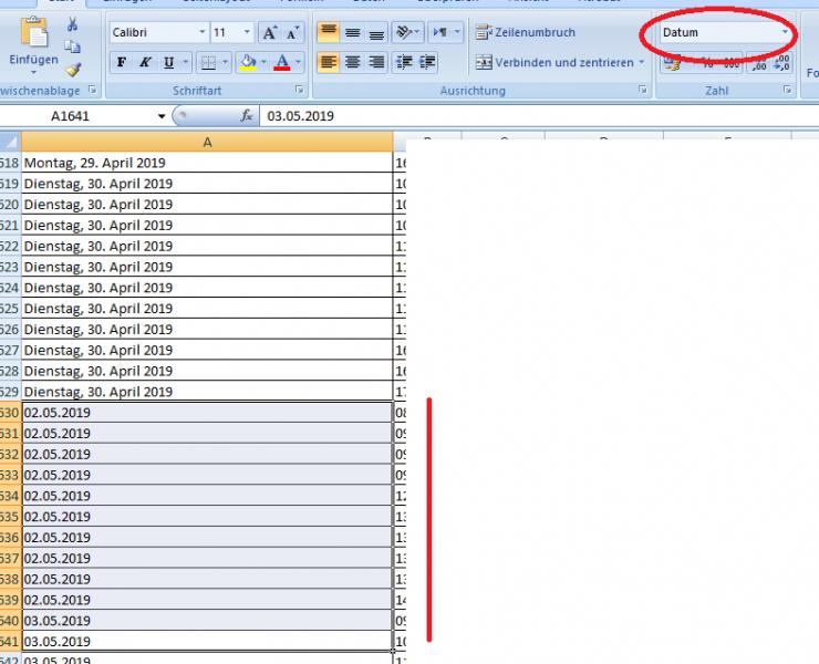

    ich bin nun echt langsam am verzweifeln.
    Zunächst möchte mein Datum sich nicht zu einem offiziellem Datum ändern und ich vermute nun auch deshalb wird der Filter nicht automatisch anerkannt.
    Wie auf der einen Abbildung zu sehen. Habe ich es als Datum hinterlegt. Trotzdem hat es irgendwo eine andere Formatierung wie für den April.
    Datum zu Datum ändern und Filter setzen Datumsfilter.png Datum zu Datum ändern und Filter setzen Datumsfilter1.jpg

    die Werte werden als Text vorliegen. =istzahl(A1641) ergibt WAHR oder FALSCH?

  3. Es ergibt FALSCH.
    Wie ist das zu lösen?
    Vielen Dank.

    schreib in eine leere Zelle eine 1, kopiere diese, markier die Text-Zahlen, rechte Maustaste, Inhalte einfügen, Multiplizieren.
    Zur Sicherheit solltest du das über die ganze Spalte machen. Danach die Zellen nochmal als Datum formatieren.

    Ich habe das mal nachgestellt.
    Beim langen Datum (über A1641) funktioniert weder die Multiplikation noch das bekannte Daten, Text in Spalten.
    Allerdings klappt die Umwandlung in eine Liste (Strg+t) nebst Daten, Daten abrufen, aus Tabelle (Power Query).
    Dann wird der Text ohne weiteres Zutun in ein echtes Datum umgewandelt.
