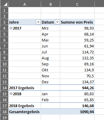

    Hallo zusammen, ich befürchte dass ich das Problem mit dem Titel nicht genau genug beschrieben habe, besser war es mir aber nicht möglich.
    Ich dokumentiere in einer einfachen Tabelle den Dieselverbrauch meines Autos. In einer Zeile steht immer ein Datum, die getankte Menge in Liter, der Preis usw.
    Ich möchte nun die Angaben grafisch darstellen, sodass ich den Spritverbrauch pro Monat erkennen kann. Manchmal habe ich einmal, machmal 4mal getankt. Die Tabelle müsste also selber erkennen, welche Angaben zusammengefasst darzustellen sind. Ich denke dass dies mit einer Pivottabelle möglich ist. Kann mir jemand einen Tipp geben, wie ich das anstellen kann?

  9. Moin und kurz einmischend:
    Man sollte schon zwischen Verbrauch und Einkauf unterscheiden!
    Und da wiederhole (und ergänze) ich Lupo:
    Pivot
    Datum in Zeilen
    Preis in Werte
    Datum gruppieren (Monate und Jahre)
    Fettich!
    Gruß Ralf
  10. Danke, jetzt habe ich es.
