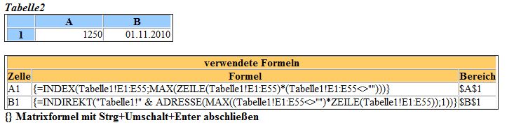

    für Wert folgende Array Formel
    =INDEX(Tabelle1!E1:E55;MAX(ZEILE(Tabelle1!E1:E55)*(Tabelle1!E1:E55<>"")))
  3. Hajo_Zi
    Hajo_Zi Erfahrener User
    für Datum folgende Array Formel
    =INDIREKT(ADRESSE(MAX((Tabelle1!E1:E55<>"")*ZEILE(Tabelle1!E1:E55));1))
  4. Hajo_Zi
    den letzten wert übernehmen aus zwei spalten
    bei Datum fehlte noch was
    =INDIREKT("Tabelle1!" & ADRESSE(MAX((Tabelle1!E1:E55<>"")*ZEILE(Tabelle1!E1:E55));1))

  6. Hajo_Zi
    Hallo Michael,
    Du hast diesen Hinweis beachtet
    Abschluß mit strg+Umschalt+Enter?
    Gruß Hajo

  8. Hajo_Zi
    Hallo Michael,
    die Zahl ist doch ein Datum, 4.1.2010 nur als Datum formatieren.
    Warum Du den Bereich umgeschrieben hast ist mir nicht klar, wenn Du erst in Zeile 4 beginnst mußt Du die Formel umschreiben. Frage mich aber nicht.

  10. Hajo_Zi
  11. Hat nun funktioniert, super, bloss wie mache ich das nun, wenn die letzte serie in der spalte i4-i55 steht, und das denn auch mit dem datum?
