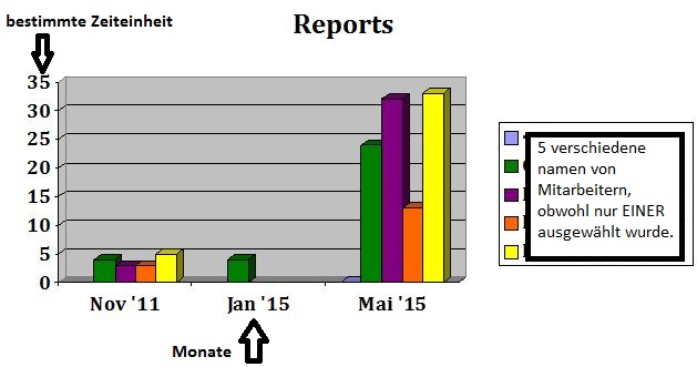

    Hallo Zusammen,
    ich möchte mir über meine Filterfunktion einen Bericht mit einem Diagramm darstellen lassen. Es soll als Übersicht von geleisteten Tätigkeiten dienen.
    Ich habe es hiermit versucht, jedoch scheint es, als zeige er die Werte aus dem Unterformular nicht an.
    Datensatzherkunft von Bericht: Code:
    Datensatzherkunft von Diagramm: Code:
    Problem:
    Die Auswahl des Filters auf den Bericht wird nicht übernommen.(Der Filter UND das übernehmen müssten aber funktionieren, da ich damit schon einen anderen Bericht bestücke) Das Diagramm zeigt alle Datensätze an.
    Habe ich etwas verdreht?

  2. ...also, meine Meinung ist,
    1. du öffnest einen Bericht über ein Kriterium
    2. du erwartest, dass dieses auch dem Diagramm zugeordnet wird
    3. ist aber nicht so, du solltest testen ob dem Diagramm nicht ein Verknüpfen nach / Verknüpfen von helfen würde.
    4. ansonst versuche die Abfrage für das Diagramm so zu gestalten, dass beim Aufruf des Berichtes nur die Daten des Mitarbeiters zu Verfügung stehen.

  3. Hallo zusammen,
    wenn die Anforderung ist, im Bericht je Mitarbeiter ein Diagramm anzuzeigen, schließe
    ich mich Kyron an und meine, dass eine Verknüpfung über die Mitarbeiter_Nr fehlt.
