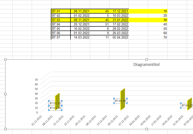

    ich habe ein kleines Diagramm, welches mir die Starttermine von einzelnen Bauteilen (BT) aufzeigen soll. Die Beschriftung der Balken wird über Werte aus Zelle eingefügt.
    Wie man in der Tabelle sieht, beginnen BT 01 und BT 03 am gleichen Tag.
    Als nächstes BT 04 und später erst BT 02.
    Das Diagramm erzählt jedoch eine andere Geschichte - jedoch erst, wenn man die Werte aus Zelle abgreift.

    Könnt ihr mir bitte helfen?

    Hi Christian,
    sortiere deine Daten nach Startdatum und eine Hilfsspalte, in der du die Datenbeschriftung zusammensetzt, sodass du nur "Werte aus Zellen" verwendest:
