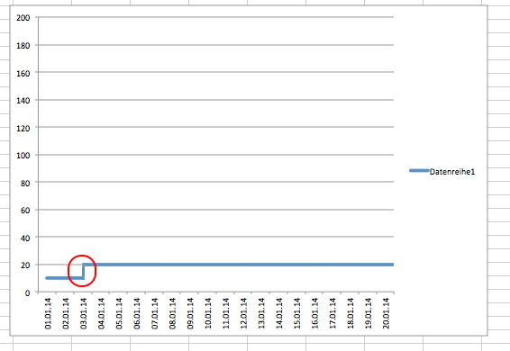

    Und zwar möchte ich Werte abbilden die fortlaufend gleich sind aber irgendwann verändert wurden. Diese Veränderung soll nicht durch eine langsame Steigung angezeigt werden sondern wie soll ich es erklären eine Harte Steigung haben...Dazu lade ich mal ein Bild hoch um es besser zu erklären...
    Diagramm mit schlagartiger Veränderung ohne langsamer Steigung gesucht!? diagramm.jpg
    Wie man in dem roten Kringel sieht diese Veränderung müsste ich in Excel hinbekommen und nicht wie jetzt in Photoshop ;-)
    Gruß Danter

    Das wird schwierig, denn das ist eine Frage der Daten-Interpretation. Oder anders herum: Welchen Wert (y) würdest du in Deinem Beispiel am 3. Oktober (x) ablesen? Ich könnte jetzt nicht entscheiden, ob es 10 oder 20 sind. Du?

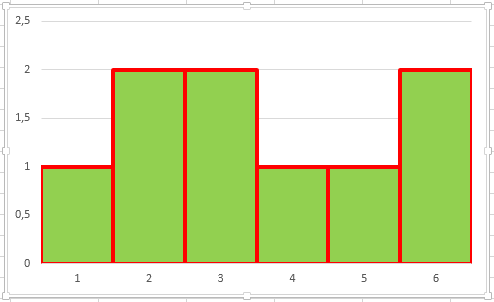

    Womit du in die Richtung gehen würdest: Säulendiagramme, deren Balken so formatiert werden, daß keine Zwischenräume mehr übrig bleiben. Dann wäre der Balken z.B. am 3. Oktober auf 20, während er am 2. noch auf 10 wäre. Und der "harte" Anstieg wäre dann, und das ist das entscheidende, _zwischen_ den beiden Tagen / Werten.
    Diagramm mit schlagartiger Veränderung ohne langsamer Steigung gesucht!? Diagramm Stufen.png
    Gruß, Michael

    benutze ein Punkt(XY)-Diagramm.
    Bis später,
    Karin
