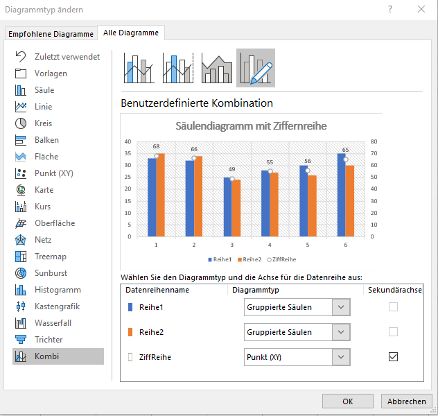

    ich habe Excel365 und, da du keine Version angegeben hast, nehme ich auch bei dir Excel365 als Version an.
    In der beiliegenden Datei habe ich eine kleine Tabelle eingefügt mit den beiden Spalten "Reihe1" und "Reihe2", die als Säulen wiedergegeben werden sollen; ferner eine 3. Spalte "ZiffReihe", die die Summen aus den den Spalten Reihe1+Reihe2 enthält und als zahlenmäßige Säulenbeschriftung oberhalb der beiden Säulen erscheinen soll.
    Für den Diagrammtyp habe ich eine Kombi aus Säulendiagramm der ersten beiden Reihen und einem Punktdiagramm der ZiffReihe genommen, wobei letzterer (auf der rechten Seite) eine Sekundärachse zugeordnet ist. Dabei entspricht dem Wert 40 auf der (linken) Primärachse darstellungsmäßig der Wert 80 auf der (rechten) Sekundärachse. Die vorgenommenen Einstellungen kannst du folgender Grafik entnehmen:

    du kannst anstelle des Punkt(XY)-Diagrammtyps auch den Diagrammtyp Linie verwenden, dann geht das auch ohne dass man auf die Sekundärachse achten muss. Dann einen Rechtsklick auf die Linie -> Datenreihen formatieren -> Schalter: Füllung und Linie -> Linie: Keine Linie.
