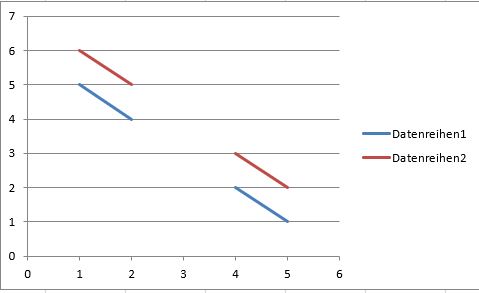

    Ich versuche per Makro ein Diagramm zu erstellen. Ich möchte die Werte der Kurve direkt als Liste in das Diagramm schreiben
    und nicht über einen Bezug auf einen Tabellenbereich. Ich habe für beide Varianten den Code für ein Testdiagramm geschrieben,
    siehe Anhang. Ich sehe nun ein unterschiedliches Verhalten, wenn im Wertebereich der Serie ein Wert fehlt:
    1)Bezug über Tabellenbereich: die Kurve ist an der fehlenden Stelle unterbrochen (so hätte ich es gern)
    2)Direkteintrag einer Werteliste: die Kurve ist durchgehend und im Wertebereich ist für den fehlenden Wert #NV eingetragen.
    Ich habe Diverses versucht, z.B. den fehlenden Wert als EMPTY oder NULL zu definieren, hat aber alles nicht funktioniert.
    Warum will ich das: Durch die Linienunterbrechungen kann ich eine Kurve in Abschnitte einteilen. Für bestimmte Darstellungen
    wäre das sehr hilfreich.
    Ein rudimentäres Beispiel mit vereinfachtem Makro habe ich angehängt.
    Hat jemand eine Idee, wie ich das Verhalten von 1) mit der Methode 2) erzeugen kann?

    ich habe dein Makro "Test" aus dem "Direktbereich" heraus aufgerufen, exakt so wie ich es von dir heruntergeladen habe, und habe für beide Datenreihen eine unterbrochene Gerade erhalten.
    Zum Beweis habe ich dir den Diagramm-Output deines Makros als JPG-Grafik beigefügt.

    das ist ja komisch. Ich sehe allerdings, daß du Windows10 und Excel2016 verwendet hast. Ich habe noch Windows7 und Excel2010. Vielleicht liegt es daran. Daran habe ich noch nicht gedacht. Das muß ich mal austesten. Dann gilt wohl wieder die alte Microsoft-Weisheit: It's not a bug but a feature. Jedenfalls danke für die schnelle Antwort.
    Viele Grüße
    Reinard Hess
