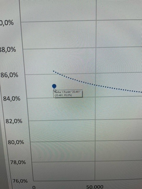

  6. Jessica_1 Neuer User
    Hi Karin,
    danke dir.
    In der angehängten Datei werden weiterhin nur die Punkte-Koordinaten angezeigt - ich hätte gerne, dass der Kundenname (sobald der Cursor darauf zeigt) zusätzlich angezeigt wird.
    Ist die überhaupt Möglich?
    Liebe Grüße,
    Jessica
    Jessica_1, 5. Mai 2022

  9. Beverly
    Beverly Erfahrener User
    Hi Jessica,
    einfach irgendwo in die weiße Diagrammfläche am Rande klicken, sodass ein Rahmen um die Fläche entsteht. Aber wir können das vereinfachen: ergänze folgenden Code
    Private Sub Chart_Activate()
        ActiveChart.ChartArea.Select
    Damit wird das Diagramm aktiviert, sobald du das Diagrammblatt aufrufst.
    Diagramm (xy) Datenbeschriftung und Trendlinie GrußformelDiagramm (xy) Datenbeschriftung und Trendlinie Beverly's Excel - Inn
    Beverly, 5. Mai 2022
