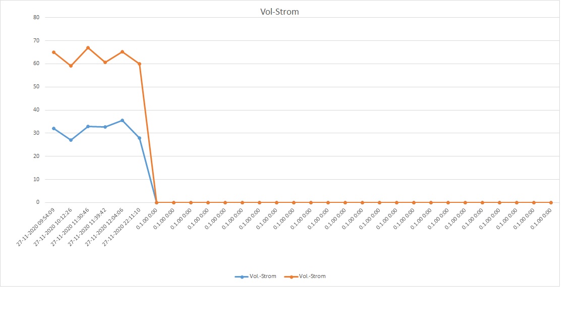

    versuche mich gerade in VBA und möchte dynamischer Diagramm Bereich wo ich mehrmals tägliche eingaben muss.
    Da muss der soll wert 60 Grad sein warngrenze +-5 grad
    Habe schon Versucht einige zu machen aber ich komme bezüglich des Datums nicht recht weiter
    Wäre dankbar für eure Hilfe

    Hi Tonio,
    um welchen deiner Codes handelt es sich und worin GENAU besteht das Problem?

    Hi Tonio,
    ich kann mich daran nicht erinnern, denn bedenke bitte: du bist nicht der einzige User, dem ich antworte. Und wenn ich dir schon mal in einem anderen Thread einen Link geschickt hatte und du das nicht verstanden hast - weshalb hast du dann dort nicht nachgefragt...?
    Du hast meine Frage nur halb beantwortet: es geht also nicht um den Code sondern darum, dass die Graphen auf 0 abfallen wenn nicht alle Daten vorhanden sind? Dann solltest du zumindest mal von Hand ein Beispieldiagramm in der Mappe erstellen, damit man dir die Lösung daran zeigen und erklären kann.

    Guten Morgen Karin
    vielen Dank für deine Antwort.
    Es geht tatsächlich darum, dass die Graphen auf 0 abfallen, wenn nicht alle Daten vorhanden sind oder noch nicht eingegeben wurden.
    Habe mich schon überall schlau gemacht, aber als Anfänger tue ich mich schwer damit.
    Tonio
  6. Beverly
    Beverly Erfahrener User
    Hi Tonio,
    der absolut einfachste Weg ist, dass du deine intelligente Tabelle nur so groß machst wie tatsächlich Daten vorhanden sind - dann erweitert sich das Diagramm automatisch, wenn neue Daten hinzukommen.

  7. Tonio User
    Hallo Karin,
    vielen Dank es klappt....Diagramme *:D*
    Werde das austesten....(habe vor mehrere Diagramme zu machen in der Userform)
    Tonio
