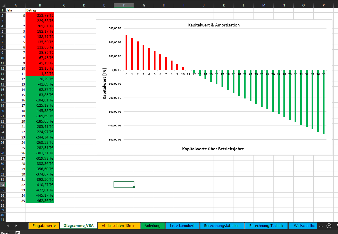

  1. Diagrammfarbe gemäß Zellfarbe
    im Rahmen meiner Abschlussarbeit habe ich eine Frage an euch. Es geht um ein Tool in dem Kraftwerksdaten durch die Auswahl verschiedener Parameter verglichen werden können. In meiner Rentabilitätsuntersuchung will ich ein Dashboard in Excel erstellen, dass sich je nach Eingabe (auch im Programm Excel) dementsprechend anpasst. Sehr gerne würde ich dabei in einem Säulendiagramm die Säulenfarbe gemäß der bedingten Formatierung anpassen. Ich bin leider kein Meister im Bereich VBA, habe schon ein paar Dinge ausprobiert komme jedoch nicht weiter. Bestenfalls sollte sich die Farbe automatisch anpassen, ohne das der Code ständig neu ausgeführt werden muss.
    Eine Beispieldatei steht zur Verfügung.
    Vielen Dank im Voraus, ich freue mich sehr auf eine Antwort.
    Markus

    Hi Markus,
    die Datenpunkte (in deinem Beispiel die Säulen) eines Diagramms können nicht automatisch die Farbe einer Zelle annehmen, und schon gar nicht die einer bedingten Formatierung. Deshalb muss ein entsprechendes Makro immer wieder neu ausgeführt werden. Aber man kann das Worksheet_Change-Ereignis des Tabellenblattes mit den Daten verwenden, damit er bei Änderung eines Eintrags automatisch wieder ausgelöst wird. Mache also einen Rechtsklick auf den Reiter des Blattes "Werte_1" -> Code anzeigen und kopiere folgenden Code ins Fenster des VBA-Editors:
        Dim strBereich As String
        Dim lngPunkt As Long
        If Not Intersect(Target.Cells(1), Columns(2)) Then
            If Target.Cells(1).FormatConditions.Count > 0 Then
                With Worksheets("Diagramm_1").ChartObjects(1).Chart.SeriesCollection(2) '<== hier die Nummer der Datenreihe angeben!!!
                    strBereich = Split(.Formula, ",")(2)
                    For lngPunkt = 1 To .Points.Count
                        .Points(lngPunkt).Interior.Color = Range(strBereich).Cells(lngPunkt).DisplayFormat.Interior.Color
                    Next lngPunkt
                End With
            End If
        End If
    Immer wenn der Inhalt eine Zelle in Spalte B geändert wird, welche eine bedingte Formatierung enthält, wird der Code neu ausgeführt. Er läuft dabe in einer Schleife über alle Zellen die Diagrammdaten enthalten und prüft, welche Bedingung erfüllt ist. Der dazugehörende Datenpunkt im Diagramm wird dann mit der Farbe der erfüllten Bedingung gefärbt.
    Vergiss nicht, die Mappe im Format xlsm (Excel-Arbeitsmappe mit Makros) abzuspeichern.

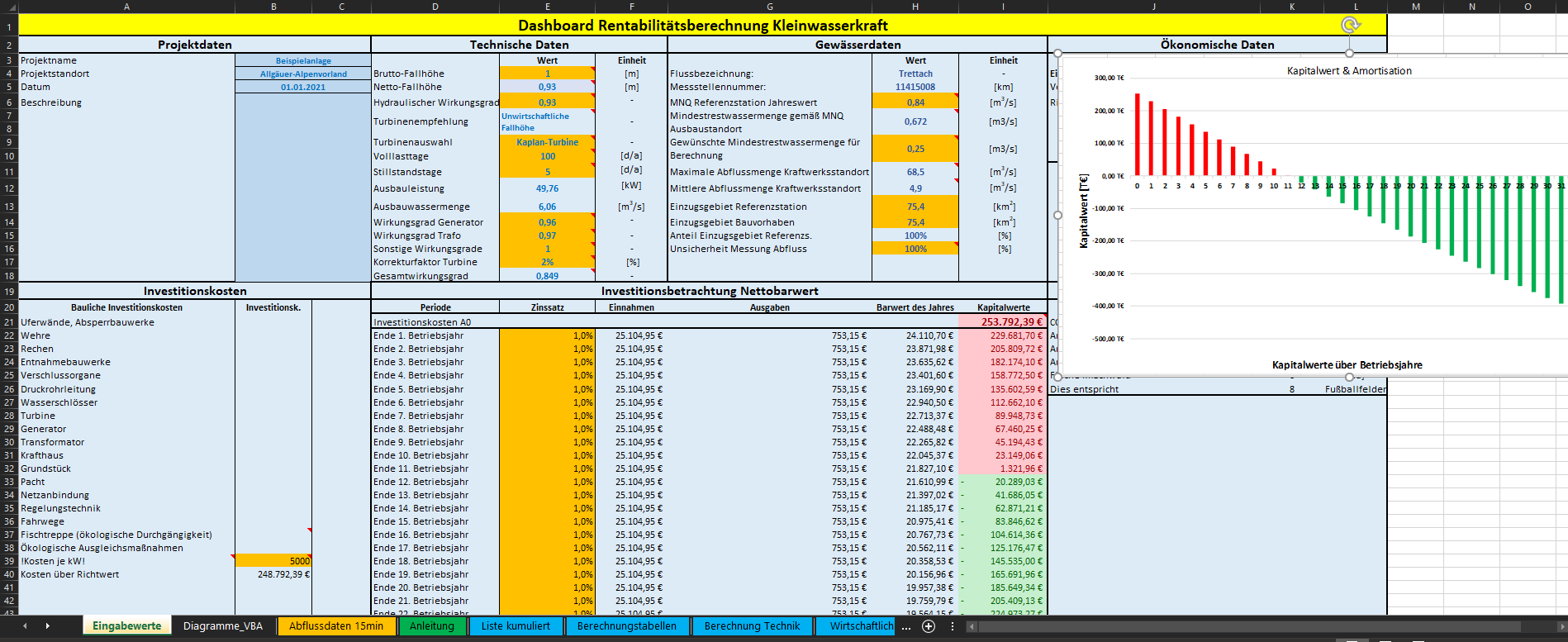

  3. Hallo Karin,
    vielen Dank für deine schnelle Unterstützung, es hat super geklappt. Eine Frage habe ich diesbezüglich noch. Das Bild "Eingabewerte" zeigt das Dashboard, in dem der Programmanwender seine Anlagendaten eingibt. Die Felder in der Farbe orange definieren dabei Pflichteingabefelder. Die restlichen Zellen will ich am Ende mit einem Schreibschutz versehen um fehlerhafte Eingaben zu vermeiden. Ist es möglich, dass der von dir erstelle VBA-Code auch startet, wenn der Inhalt einer Zelle im Tabellenblatt "Eingabegrößen" verändert wird (gerne auch auf das gesamte Tabellenblatt bezogen), denn die Kostenaufstellung wird leider vom Benutzer nicht verändert. Diese wird automatisch vom Programm errechnet. Deinen VBA-Code habe ich in das Tabellenblatt "Diagramme_VBA" eingefügt, das Diagramm auf dem Tabellenblatt "Eingabewerte" ist rein über die Kamera-Funktion in Excel vom "echtem" Diagramm auf dem Tabellenblatt "Diagramme_VBA" gespiegelt worden. Leider kann ich die gesamte Datei nicht hochladen. Über eine Antwort bzw. einen Tipp freue ich mich sehr, bitte mach dir deswegen aber keine Umstände.
    Ich wünsche dir noch einen schönen Nachmittag:)
    Markus

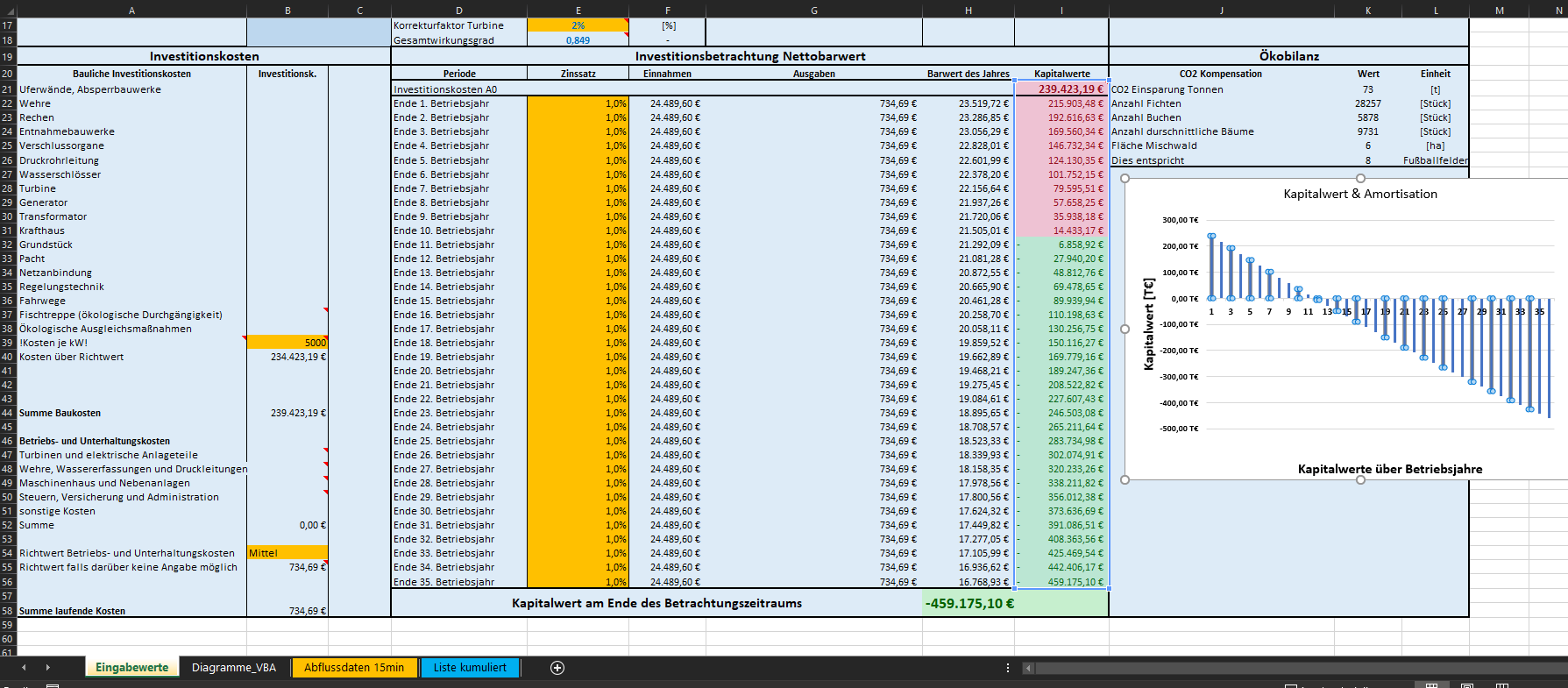

  5. Hallo Karin,
    habe die Kamerafunktion verwendet, da ich noch Probleme mit der Zuweisung der Zellen im Tabellenblatt "Eingabewerte" habe (Not Intersect(Target.Cells(1), Columns(2)). Im Tabellenblatt "Diagramme_VBA" funktioniert der Code, dachte ich könnte das Problem so beheben, hier fehlen mir einfach die Kenntnisse. Gerne kann das Diagramm auch direkt auf dem Tabellenblatt "Eingabewerte" generiert werden. Das Diagramm holt sich seine Werte aus einer Berechnung bzw. Formel, über die der Kapitalwert gebildet wird (siehe Bild Eingabewerte neu). Anbei habe ich noch eine abgespeckte Variante der Arbeitsmappe hochgeladen.
    Schönen Abend,
    Markus
    Markus Lang, 10. November 2021
  6. Beverly
    Beverly Erfahrener User
    Hi Markus,
    du musst die Zellen überwachen, die zu einer Änderung der Diagrammdaten bzw. zur Änderung des Formelergebnisses in Spalte I führen. Das ist bei dir Spalte H - also musst du Spalte H überwachen:
        If Not Intersect(Target.Cells(1), Columns(8)) Is Nothing Then
            If Target.Cells(1).Offset(0, 1).FormatConditions.Count > 0 Then
                With ActiveSheet.ChartObjects(1).Chart.SeriesCollection(1)
                    Next lngPunkt
                End With
            End If
        End If
    Und da das Diagramm im aktiven Blatt liegt kannst du auch direkt ActiveSheet verwenden.
