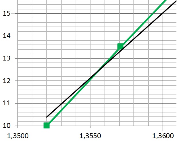

  10. Hi,
    nein, da hast du mich leider falsch verstanden.
    Ich möchte die zwei schwarzen Linien automatisch darstellen lassen, in dem ich ihm einen Y - Wert gebe, und er zeichnet dann einen Strich bis zur Trendlinie und ab dort dann runter zur X - Achse.
    mfg
    DANrulz81, 22. Februar 2012

  13. Beverly
    Beverly Erfahrener User
    Diagrammpunkte auf X
    Hi Dennis,
    schau dir mal das angehängte Beispiel an - anstelle der dort vorgegebenen Linie verwendest du deine Trendlinie, deren Formel dir ja bekannt ist.

  15. Beverly
    Hi Dennis,
    wenn der Y-Wert vorgegeben und der X-WErt berechnet werden soll, muss die Trendliniengleichung erst nach X aufgelöst werden.
    Ich habe den Datenpunkt, der sich aus dem vorgegebenen Y- und dem berechneten X-Wert ergibt mal im Diagramm belassen, du kannst ihn ja noch so formatieren, dass er nicht sichtbar ist.
    Beverly, 20. März 2012
