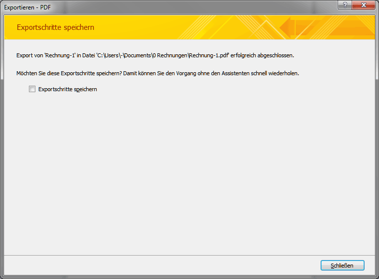

  7. es gibt leider keinen "Nein" Button.
    hiddigei, 28. Oktober 2011
  8. Dialog "Exportschritte speichern" abschalten
    Schließen ohne aktivierte Speicheroption entspricht doch wohl einem NEIN.

  10. Nach Schließen erscheint das Fenster immer wieder erneut.
    Die Access Anwendung hat bei Office 2000 / 2003 ohne das nervige Fenster problemlos funktioniert. Erst nach Update auf 2010 kommt diese Abfrage.
    Die Definierung einer Ja/ Nein Frage ist weltweit vereinheitlicht.
    Nur offensichtlich nicht bei MS. Daher ist Kritik angebracht.
    Danke. mfg
  11. Um das Problem nochmal zu verdeutlichen: Bei speichern eines Access Berichtes als PDF Datei erscheint seit dem Update von 2003 auf 2010 das besagte Fenster.
  12. So deutlich ist das nicht: In Acc2003 gibt es keine interne Methode, um etwas als PDF abzuspeichern, also kann durch ein Versionsupdate an der Stelle auch nichts geändert werden.

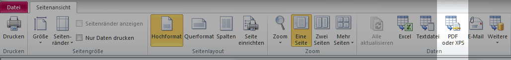

    Bei mir sieht eine Berichtsansicht in Access 2010 so aus, wie zu ersehen in der unteren Grafik.
    Bei Klick auf den Button "PDF oder XPS" erfolgt eine Speicherung des Berichtes als PDF mit Aufruf des Fensters.

  14. a) Wo gibt es diesen Button unter Acc2003 (bzgl. Versionsupdate)?
    b) Was glaubst Du, was bei einem Buttonklick ausgeführt wird? Ich würde sagen, die hinterlegte Ereignisprozedur (siehe oben).
    Wenn der Kram stört: Ignoriere ihn oder blende ihn aus.
    Die PDF-Ausgabe müsste man dann selber organisieren.
