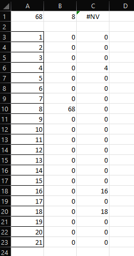

    in der Spalte A3:A23 ( wert1-23 ) in Spalte B3:B23 Variable Werte ( mit summe wenn Bekomme ich nun natürlich meinen Wert von Spalte A nach B1 - hier das Problem in Spalte C3:C23 auch Verschiedene Werte ( 4 - 16 - 18 ) nun möchte ich das mir mit einer Formel der am nächsten liegende WERT in C1 durch einer Formel angezeigt wird, da in B1 der WERT 8 Steht ist das Wunschergebnis in C1 der WERT 4 stehen soll. Bitte um euer Zutun. nur Test Datei hochgeladen ( fixwert in Original Variabel

    =INDEX(C3:C23;VERGLEICH(MIN(ABS(C3:C23-B1));ABS(C3:C23-B1);0))

    hoppala , da geht was nicht ... keine Ahnung warum aber die Frage wäre ob diese von dir an und für sich laufende Formel ein Problem mit Zellen hat welche die Werte wiederum aus Formeln liefern? Oder ob es ein Problem mit - Werten geben kann ? oder ob Leerzellen den Fehler verursachen?die am nächst liegende Zahl suchen :confused: insgesamt über 800 Zeilen gezogen die Formel kann ja theoretisch nicht sein das Excel das nicht berechnen kann.

    Ja die Ursache ist jene das die Zahl in maximal ihrer eigenen Grösse *2-1 nur Berechnet wird Datei im Anhang

    also bei Wert 8 in B1 lässt es sich leider nur bis 15 Auswerten, es kann aber im Original Vorkommen das ich den WERT 8 in B1 hätte und in Spalte C3:C irgendwas den nächsten WERT Beispielsweise 104 oder höher wenn da zwischen eben kein anderer liegt in der Spalte C

    =INDEX(C3:C1103;VERGLEICH(MIN(WENN(ISTZAHL(C3:C1103);ABS(C3:C1103-B1)));WENN(ISTZAHL(C3:C1103);ABS(C3:C1103-B1));0))

    =MIN(C3:C42)-(B1)*SUMMEWENN(C3:C42;B1;A3:A42)
    Aber werde mal deine Formel versuchen danke fürs erste
    Schon Getestet ja das Läuft auch wie ich dachte Herzlichen dank.
    Dein Code stimmt meiner macht den Fehler das er dann den kleinsten Wert nimmt - danke Schatzi@ dein Code hat mir geholfen ...

    ich glaube, deine Formel funktioniert nur "zufällig", weil/wenn
    - es in deinem Beispiel keinen EXAKTEN Treffer in Spalte C gibt, und
    - der nächste Treffer KLEINER aber nicht GRÖSSER als B1 ist.
