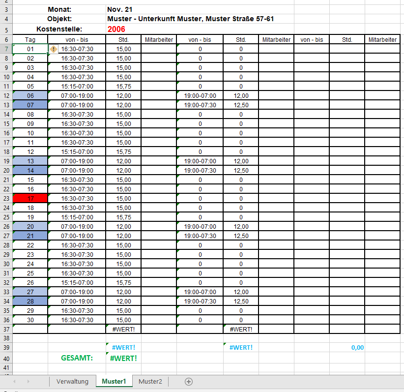

    danke auch das hat funktioniert. Im Anhang mal ein Bild, da der Nov nur 30 Tage hat ist unten natürlich alles leer, wird aber wohl ein Wert erwartet. Wenn nötig wäre eine 0 auch OK für mich.

    ich glaube es ist einfacher wenn ich die Zellen, welche im Falle eines Feiertages bearbeitet werden müssen, einfach gelb markiere. So viele sind es ja nicht Die Herausforderung oder Wunschtraum eines irren... *:)* hast du noch ne Idee für den Wert-Fehler bei den Stunden?
  10. steve1da Office Guru
    Wie gesagt, #WERT bekomme ich nicht. Aber umgehen kann man das mit Wennfehler()
    steve1da, 18. Oktober 2021
