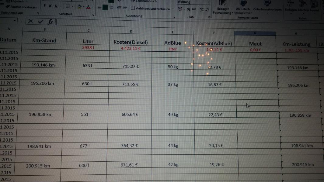

    Moin,
    ich habe ein kleines Problem beim Bilden der Differenz zw. 2 Zahlen.
    Wie im Bild zu sehen möchte ich nur die Differenz zw. den letzten Kilometern berechnen lassen. Bedeutet konkret:
    Er soll die Kilometer in der B 6. Zeile (193146 km) minus die Kilometer in der B 3.Zeile (195206 km) berechnen und hinten bei Kilometerleistung ausgeben.
    Und jetzt bitte nicht sagen, "rechne einfach =B6-B3" ^^ --> so möchte ich das nicht.
    Er soll sozusagen automatisch erkennen wo die letzten Kilometer eingetragen wurden und damit dann die Differenz bilden so das die hinten angezeigt Kilometerleistung passt.
    So wie ich es jetzt habe, funktioniert es nur wenn in jeder Zeile etwas steht. Das bringt mir aber nix.
    Ich hoffe ihr könnt es nachvollziehen was ich will. :)

  3. halodb Neuer User
    Ok. Werde ich probieren, sobald ich wieder zuhause bin.
    Danke erstmal.
    Ist das die einzige Möglichkeit oder gibt es noch andere?
    halodb, 5. Januar 2016
  4. steve1da Office Guru
    Differenz zweier Zahlen bilden
    natürlich nicht. Mir fällt grad ein, mit Kgrösste() kannst du die höchste und die zweithöchste Zahl einer Spalte ermitteln. Das wären ja dann die KM-Stände die du brauchst.
    steve1da, 5. Januar 2016
  5. halodb Neuer User
    Das hört sich doch sehr gut an.
