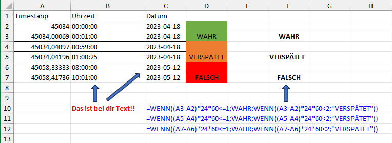

  2. Sigi.21 Erfahrener User
    s. Mappe
    Gruß Sigi
    Sigi.21, 8. August 2023

  4. Sigi.21 Erfahrener User
    Differenz zwischen zwei Uhrzeiten mit Sekunden angabe
    bei mit geht alles!
    Vermutlich hast du keine (Excel-)Zeit sondern "Text" vorliegen. Multipliziere deine Zeiten mit 1, und formatiere sie dann mit hh:mm:ss.
    Gruß Sigi

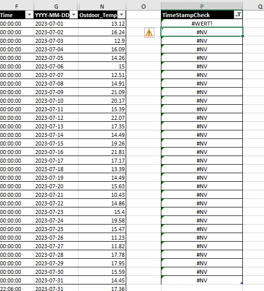

  10. Danke für die Rückmeldungen!
    Könnte ich es alles in eine Formel packen, dass ich trotzdem nach der Spalte Uhrzeit die Auswertung mache? Wäre super!
    Teilweise habe ich keinen Timestamp, da Werte fehlen und da selber Werte eingetragen wurden.
    excelbeginner18, 10. August 2023

  12. Hi,
    da hast du vollkommen Recht. Ich habe meine Datei nochmal aneghängt. Vllt ergibt sich dann der Fehler.

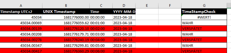

  14. Hi,
    das meine ich garnicht sondern die Ausgaben VERPÄTET sind nicht korrekt. Zwischen 18.04.2023 00:02 und 00:01 liegt nur eine Minute dazwischen und müsste als WAHR gekennzeichnet werden. Der erste Wert ist klar, dass da nichts rauskommt, weil keine Zeit davor war

  15. Sigi.21 Erfahrener User
    leider Nein! Die Differenz ist mehr als 1 Min. (s. Mappe)
    Du musst besser darauf achten, wo deine Zeiten herkommen! Wurden sie manuell erfasst? Wohl kaum, denn dann wäre keine solche Differenz. Aus einem Fremdsystem? Internet? Downgeloadet? Schon eher.
    Gruß Sigi
    Sigi.21, 10. August 2023
