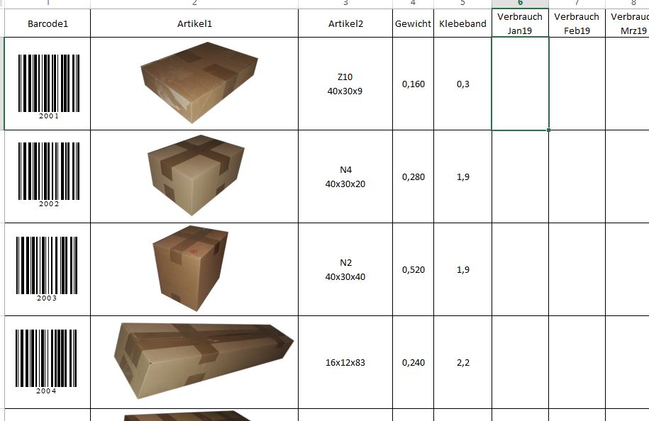

    Ich habe unterschiedliche Kartons mit einem eindeutigen Barcode, im Laufe des Tages scanne ich diese Barcodes beim Verbrauch.
    In B6 soll die Anzahl von diesem Karton bei jedem scan von Barcode 2001 aufsummiert werden.
    In C6 soll die Anzahl von diesem Karton bei jedem scan von Barcode 2002 aufsummiert werden.
    usw.
    Im Februar das gleiche Spielchen, nur in Spalte 7 usw.
    Dadurch soll sich der Monatsverbrauch des jeweiligen Artikels ergeben.
    Tabelle vom Layout wie Anhang.
