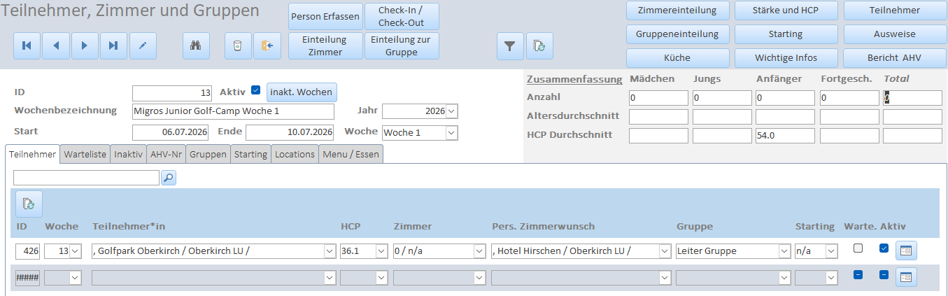

    Ich möchte aber nun in der Formel noch ein Zusatzkriterium haben. Es geht darum, dass es den Wert im Formular = Wert in der Abfrage als Kriterium nimmt.
    Aktuell funktioniert die Formel:
    =DomAnzahl("*";"Abf_Teilnehmer_Anzahl";"Funktion_f=7 and Warteliste = False and Aktiv = True")
    Ich habe es mit verschiedenen Schreibweisen probiert, aber kommt immer ein Fehler.
    Mein Versuch:
    =DomAnzahl("*";"Abf_Teilnehmer_Anzahl";"Funktion_f=7 and Warteliste = False and Aktiv = True and Woche_Jahr_f = me!Form_HF_Woche_Jahr.ID")
    Ich finde mein Fehler nicht.
    Danke für die Hilfe
    Liebe grüsse
    Aaron

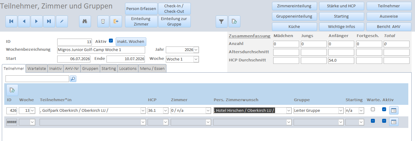

  8. AaronBFP hat Ahnung
    DomAnzahl mit zwei Kriterien
    Danke Andreas
    Habe es jetzt nochmals versucht. Ich vermute ich habe einen Grundfehler drinn, den du nicht sehen konntest. Kurz zur Info
    Hauptformular: Form_HF_Woche_Jahr
    Feld: ID
    Einzelformular
    Unterformular: Form_UF_Woche_Jahr_Teilnehmer
    Feld: Woche_Jahr_f
    Endlosformular
    Diese Felder sind alles Zahlen.
    Das Feld mit der Anzahl ist im Unterformular Plaziert.
    Och habe nun auch versucht:
    =DomAnzahl("*";"Abf_Teilnehmer_Anzahl";"Funktion_f=7 and Warteliste = False and Aktiv = True and Woche_Jahr_f =" & me!Form_UF_Woche_Jahr_Teilnehmer.Woche_Jahr_f)
    Es kommt aber immer #Name?
    Ich habe das " dann vor die Schlussklammer gesetzt.
    Dann kommt aber: #Fehler
    Liebe Grüsse
    Aaron
    AaronBFP, 15. Mai 2025

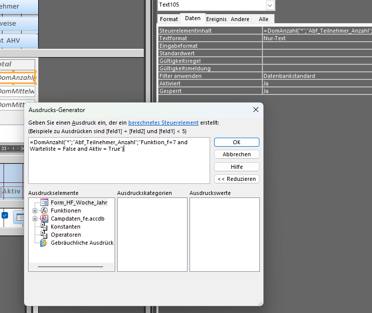

  12. Doming
    Doming Erfahrener User
    Moin Aaron,
    mach mal bitte einen Screenshot von der Stelle, an der Du DomAnzahl eingibst, ich stehe gerade auf dem Schlauch
    Doming, 16. Mai 2025
  13. AaronBFP hat Ahnung
    Moin Doming
    Gerne doch.
    Ich das hilft weiter.
    Liebe Grüsse
    AaronBFP, 16. Mai 2025

  14. Doming
    Hm, nach meiner Erfahrung mit der bedingten Formatierung versuche doch mal
    =DomAnzahl("*";"[Abf_Teilnehmer_Anzahl]";"[Funktion_f]=7 and [Warteliste] = False and [Aktiv] = True")
